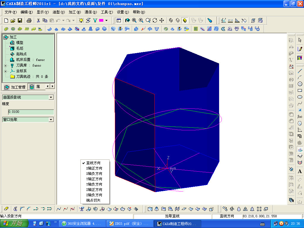

请问在CAXA制造工程师中如何把 螺旋曲线给投影或者缠绕在多边形柱面上 附图为例 感谢!

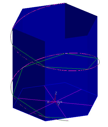

发表于 2011-12-15 21:24:00 | 显示全部楼层
是要这样吗?

发表于 2011-12-16 20:48:00 | 显示全部楼层
步骤:
1.做出多边体,采用曲面造型方法。
2.从坐标系原点出发做出多边形各边中心垂线。
3.根据多边体高度及螺旋线所需螺距画出螺旋线。
4.点击“相贯线”,选择“曲面投影线”方式。
5.点击投影曲面,在“输入投影方向”提示下,选取“直线方向”。
6.点击螺旋线及中心垂线即可在投影曲面上做出投影线。
