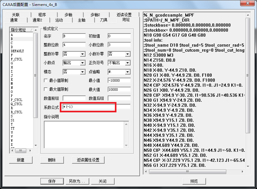

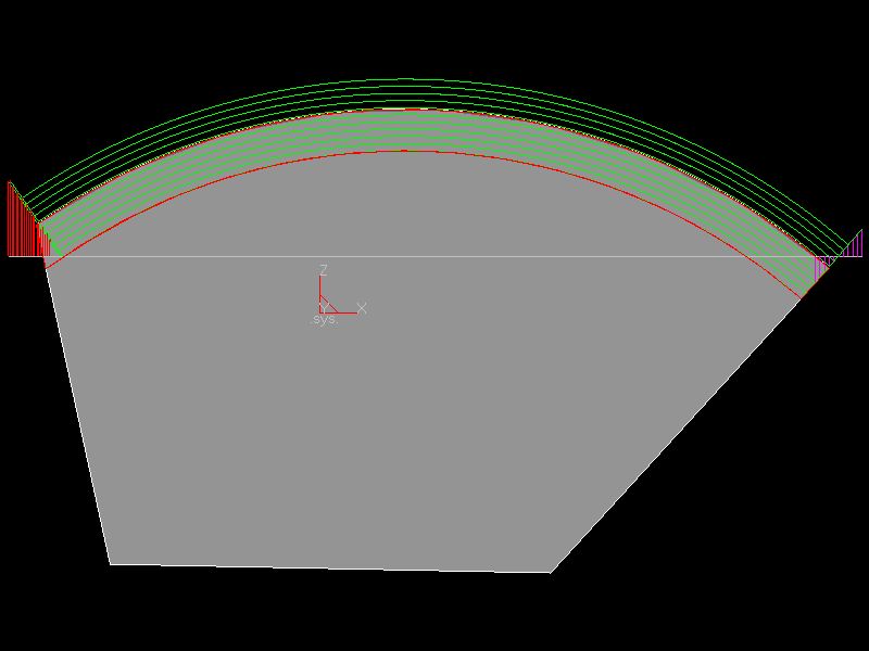

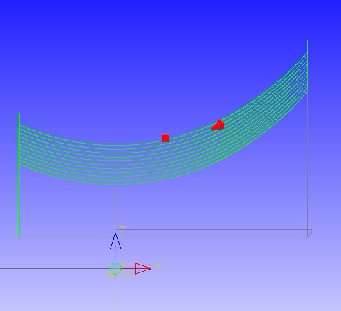

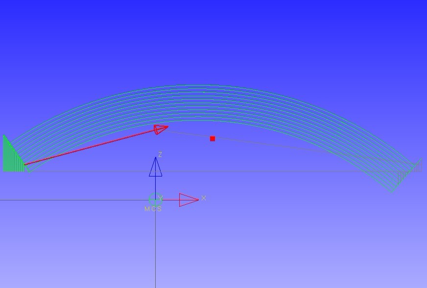

使用五轴曲线加工,生成的刀具轨迹是正确的,用西门子_4X_B和法拉克_4X_B生成的G代码,轨迹是相反的。西门子840D_5X_HBTC生成的G代码又是对的,又不能用西门子840D_5X_HBTC,因为机床是四轴的,跪求解决方案,是软件的问题,还是没有设置对。本人用的是caxa制造工程师2011R1。

法拉克_5x_hbh生成的G代码也是对的,但是用不了,机床是没有C轴的,只有X、Y、Z、B四个轴,B轴是旋转工作台。

这属于轴反的问题。参考下面的设置参数更改一下就可以了。
