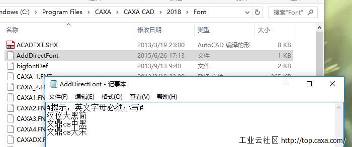

如何将下载的字体安装到CAXA中,需要什么后缀的字体,比如,我下载了文鼎CS大宋.TTF字体,安装到CAXA的FONT文件夹中,打开CAXA软件,找不到该字体,但安装到Windws\FONTS文件夹中,在word中有该字体。

您好,由于该字体的编译标准与windows中其他字体的编译有所不同,您可以通过以下方式插入该字体:
1.在window的font下安装文鼎CS大宋.TTF字体;
2.用记事本打开CAXA安装文件夹下的AddDirectFont,添加文鼎cs大宋如下图;此时打开电子图板就可以使用文鼎CS大宋.TTF字体了。
