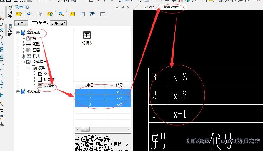

现有两文件,明细表很相似,只有那么两行不一样,我已经画好了一个,能不能在画另一个时,直接把明细表复制过去,变成另外一个文件用,当然,它还得与零件序号对应上,说不定,以后要改。

画好的文件另存 一个,然后将另存的文件里的图形删除(只删除图形,序号、明细表留下),在画或者复制新图形,将序号移到新图的相应位置,修改两行不同的明细表内容。

或者设置好 配置匹配原则(明细表与标题栏互拖需要,明细表与明细表互拖不用) 在设计中心里 将A文件的明细表内容   拖动到B文件里的明细表中,可以一条一条拖,也可以几条一块拖。
