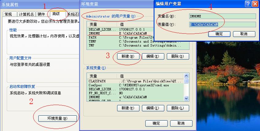

我的制造工程师都装了又卸,卸了又装不下10次了,可是一直就不能保存成(*.x_t)格式跟(*.x_d)格式的文件,别的格式都没问题,不论简单还是复杂的实体都一样,一直出一个“错误号:970”的提示,什么问题,麻烦给说说呗,那个970又是什么错误?谢了~~~

 楼主| 发表于 2011-12-1 01:14:00 | 显示全部楼层
回复 2# 一盏茶香 的帖子
我试着照你所说改了,可是还是一样的结果,不过您能稍微解释一下你上面这种改法的原因么,或者说大概是什么原因造成的?谢谢!!!(我是直接从下面的系统变量中直接复制了那个变量值,然后在administrative的用户变量中新建了一个)

发表于 2011-11-29 19:10:00 | 显示全部楼层
按图示安装试试。
