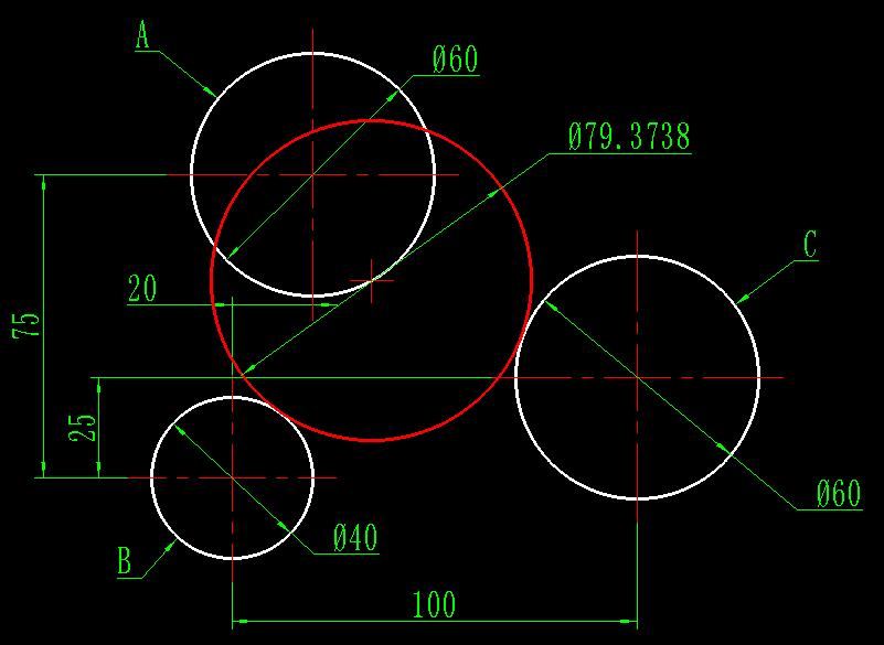

圆心在已知圆A上,且与两已知圆B,C相切,画一圆,如图红色圆.

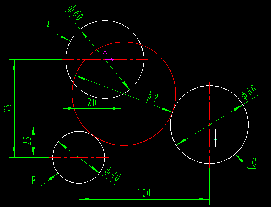

我用逼近的方法做的,不知道准确不准确:

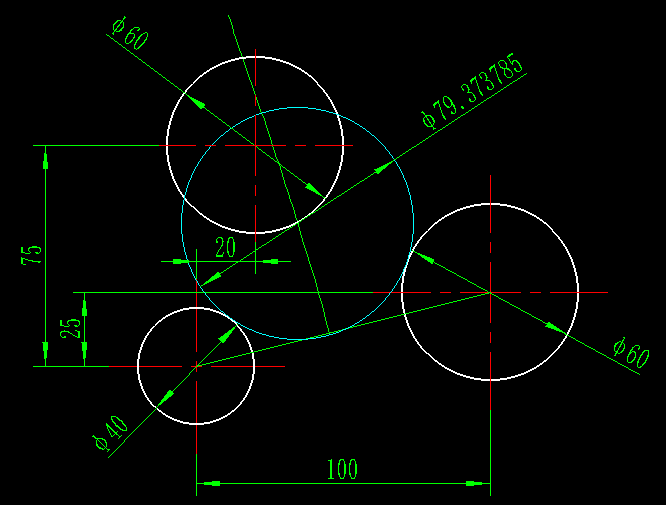

用公式曲线找圆心就可以了吧?

使用公式:
X=sqrt((t+20)^2-((4*sqrt(421*(((2*t) ^2)+(200*t)-8125))+2025-(4*t))/170)^2)
Y=(4*sqrt(421*(((2*t) ^2)+(200*t)-8125))+2025-(4*t))/170

作任意圆与B、C圆心连线,作两连线的角平分线,....

1、依B.C两圆切点作两点半径(大点)任意圆。
2、作任意圆圆心与B、C圆心连线。
3、作两连线的角平分线。
4、依平分线与A交点为圆心作B、C切圆。
OK
sxlycl 发表于 2011-12-18 1:19:00
你按照这个方法做出的圆直径与5楼的一样吗?有没有认真检查过是不是与B,C都相切?

回复 7# sxlycl 的帖子
两圆切点在哪里?
