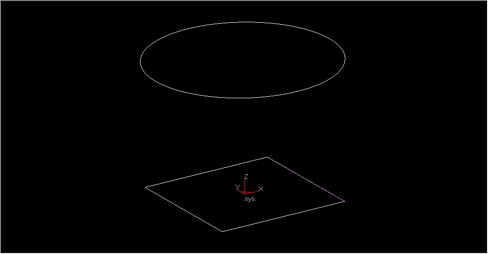

请问各位大师,制造工程师内可否实现天圆地方的曲面,如果您的意思是在放样体上提取实体表面那就不用说了,因为我只想知道直接做天圆地方的放样曲面的话,是怎么实现的

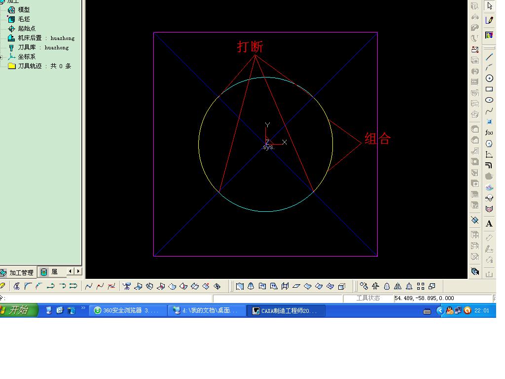

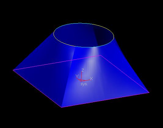

似乎只用把上边圆等分4点并在等分点处打断,然后上下对应做出放样面即可……我也是正在学习,如果不对的希望后来者指出!

曲面放样功能要求轮廓线数目相同.

如上所述,也就是说总的来说还是要将圆按单点打断的方式打断成四份,而且这四份还要根据正方形的形态来决定,那试问,如果不是正方形,而是七边形,甚至八边形,也只能用这种方法,想知道,制造工程师可不可以像实体设计那样不必这么麻烦,如果可以,请教大家有什么好方法
