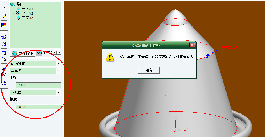

这个怎么过渡啊

是不是你输入的过渡半径太小了

还是你两个面的连接处不是完全封闭的

最好是能把源文件上传上来,我看下

该问题的原因是:分别拾取曲面时,选择方向不对,都应选择向面里的方向,而不是向面外方向。

我是 那么选的好像也不行~
