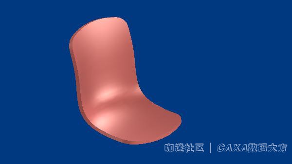

发表于 2019-2-11 17:14:19 | 显示全部楼层 |阅读模式
图没有完成,不知道怎么画了,请大家发挥吧?
塑料椅.ics

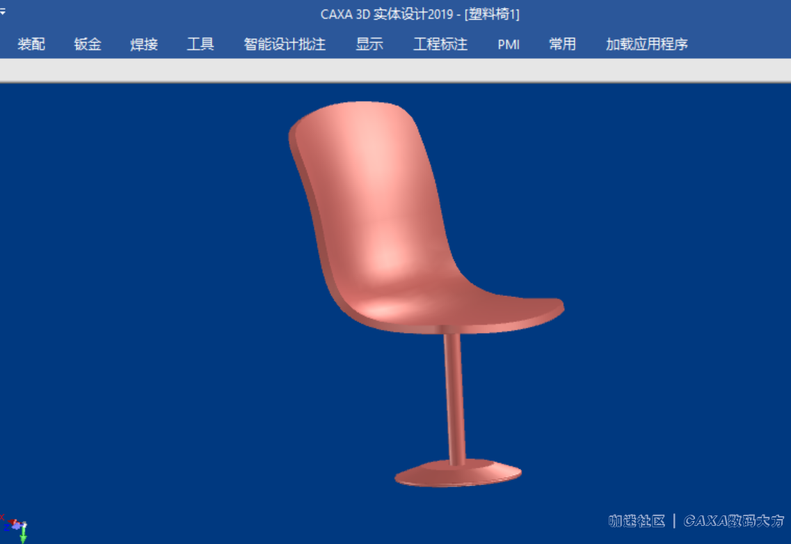

发表于 2019-2-12 11:30:59 | 显示全部楼层
加了个脚脚哈
CAXA实体设计 塑料椅
CAXA实体设计 塑料椅

发表于 2019-2-12 11:39:32 | 显示全部楼层
喜欢看视频,所以试试看
CAXA3D实体设计 塑料椅加脚
CAXA3D实体设计 塑料椅加脚

发表于 2019-2-12 13:30:34 | 显示全部楼层
楼主有这个塑料椅面的制作过程吗?
338
936
20891
 楼主| 发表于 2019-2-12 15:54:12 | 显示全部楼层
用网格面生成曲面,曲面加厚生成实体.

发表于 2019-2-12 17:13:53 | 显示全部楼层
楼主有这个曲面的数据吗?我想做个动画的过程。
338
936
20891
 楼主| 发表于 2019-2-12 20:50:43 | 显示全部楼层
宽度大概是440mm,其它你就自己掌握吧,实在抱歉。

发表于 2019-2-13 14:16:51 | 显示全部楼层
好的,谢谢,我抽空自己试试看。
