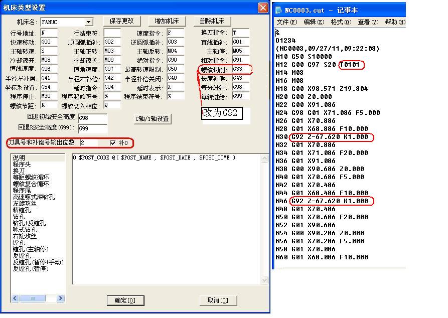

我厂买了兩台海天精工的数车
1.在海天精工的法兰克机床上试驗用caxa车縲紋和刀具有问題
当程序走到G33机床就报警. 后來看了說明书中的G代碼表中无G33这指令.
有朋友能搞個法兰克G92车縲紋的后處理嗎?
2.用CAXA2011数控车后處理的換刀指令是,如一号刀一号刀补是T11或T1D1
在我亲身在海天法兰克中试驗不成功.必須要T0101才能換刀具.
有朋友能搞個法兰克G92车縲紋的后處理和修正換刀指令的后處理传上來吗?
先行感謝!

发表于 2011-9-18 16:32:00 | 显示全部楼层
是你没设置好啊  都有的  设置好了  就不会出现这问题了

发表于 2011-9-27 09:28:00 | 显示全部楼层
还是后置没有用明白。

 楼主| 发表于 2011-10-5 15:15:00 | 显示全部楼层
楼上的朋友 改為G92我试过
G92 Z-67.620 K1.000这第一刀正常,问題是之后几刀不行
第二刀起,一般只需输入X的值就能正常车螺紋,但楼上的图中X值前加了G01,明显第二刀开始會有问題!

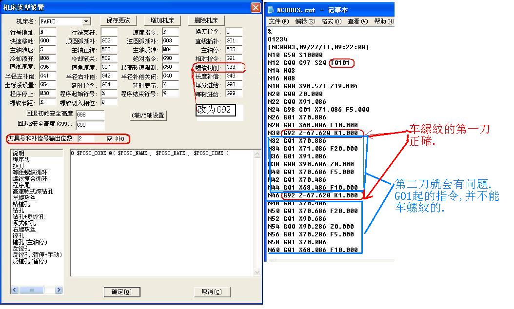

 楼主| 发表于 2011-10-5 15:16:00 | 显示全部楼层
楼上的朋友 改為G92我试过
正確车螺紋应如下
N50 G92 X29.5 Z-21. F1.5
N60  X29.0
N70  X28.5
N80  X28.38
N90 G00 X100. Z50
