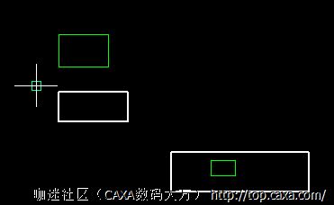

我是刚接触,想请教一问题。当我标注一文字时候,要放大才能看到的?但当我缩小时候文字变成一方框怎样才能解决?谢谢!

工具-选项-显示,在文字显示最小单位把数字改小就是,默认的是5,可以改为1或0,但是这么小的文字你也看不清楚的啊
