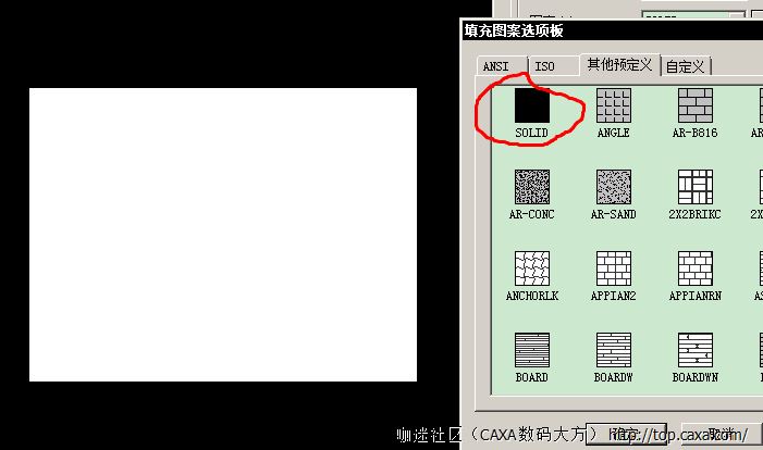

快照2.jpg 电子图板里面类似这个红线圈住的这样AutoCAD填充的满满的 在哪里? 我找来找去怎么都是点或者线 的填充
左图白色的就是填充的满满的效果图。

你这是剖面图案,直接点填充就可以了

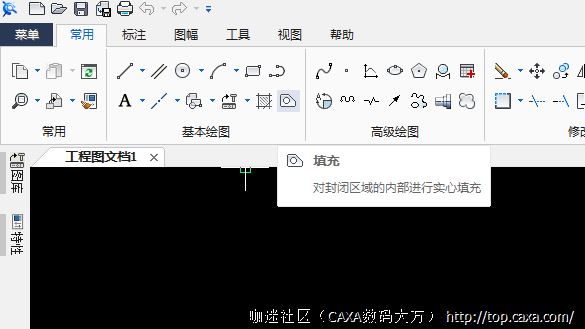

你这是剖面图案,直接点填充就可以了
sy6831 发表于 2018/10/19 13:06:27
对,实心填充用这个功能比较好,比剖面线性能好
