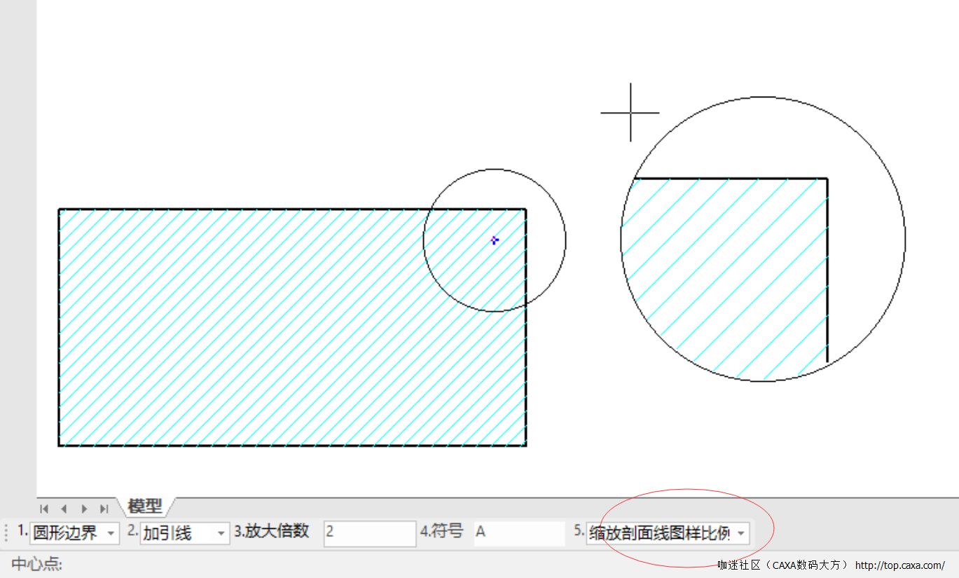

发表于 2018-9-4 12:03:37 | 显示全部楼层 |阅读模式
我用的是CAXA2016,在局部放大时,剖面线保持原状不放大,导致剖面线很密,请大侠指教,如何解决。<div>当我进入块编辑时,剖面线居然还是散的。</div>

发表于 2018-9-4 16:12:28 | 显示全部楼层
这个的确有问题,最好局部放大时剖面线距离也随着放大。现在没办法,我每次都是编辑时删除一部分线。

发表于 2018-9-4 17:27:22 | 显示全部楼层
回复 2楼liujiaguo的帖子
有选项,可以缩放剖面线

 楼主| 发表于 2018-9-5 08:27:49 | 显示全部楼层
谢谢wjp的指点。

发表于 2018-9-5 12:16:46 | 显示全部楼层
看来还是学艺不精啊。不过默认的应该是它。
