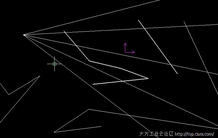

CAXA电子图板2016  2015 画斜线的时候,线条是锯齿状,不是光滑的线条,这个该如何解决?

显示问题,刷新一下

电脑上的线条显示都是用水平和垂直的短线条组合的,角度越接近0度或90度,线条就越长,数字化显示就是这样的,叫做锯齿状。
要改善,只能提高显示的分辨率。
