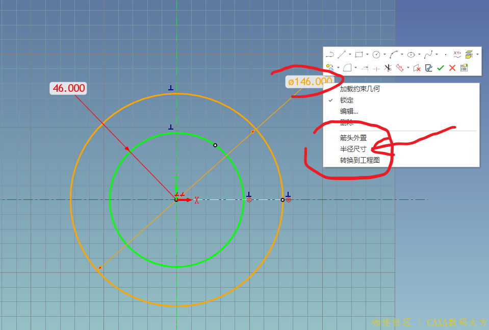

发表于 2021-8-28 21:32:26 | 显示全部楼层
happyrat 发表于 2021-8-28 18:16
画好一个大概圆,在标注直径不行吗
这个直径146是怎么标注出来的?这是我们想要的。知道怎么弄了,但是每次要右键改一下才行,我觉得圆孔还是直接显示直径比较好。选项里哪里可以设置默认显示直径的吗?
15
763
763
发表于 2021-8-28 21:52:04 | 显示全部楼层
happyrat 发表于 2021-8-28 18:19
不需要啊,在对话框里输入1.965*2,回车就可以了
版主:我想表达的不是您理解的那样,我的意思是:一个圆,草图上约束的尺寸是R1.965,我们在编辑/查看的时候,不能马上直观的知道他是一个直径3.93的圆孔,总不能每个圆孔都要算一下才知道他是多大直径的吧?虽然我现在知道了右击这个R尺寸可以改成显示直径的尺寸。但是每个圆孔都要点击一次右键查看也是麻烦的。哪里可以直接改成圆孔的约束尺寸显示就是直径,而不用每次都右击更改一次呢?2.又或者在智能标注里增加直径的标注也可以。总比每个尺寸改一下要简单方便一些。我一个产品上有80几个圆孔,每个改还是很麻烦的
