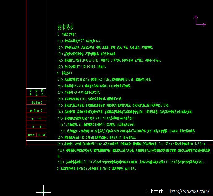

问题描述:画好图纸,技术要求在图框内,保存之后再重新打开,技术要求里行距变在,文字跑到图框外了。
       不知道是什么原因,问题出现好久了,电脑是WIN7,64位的。

看这个图是行间距变大了,可以把这个图上传一下吗?

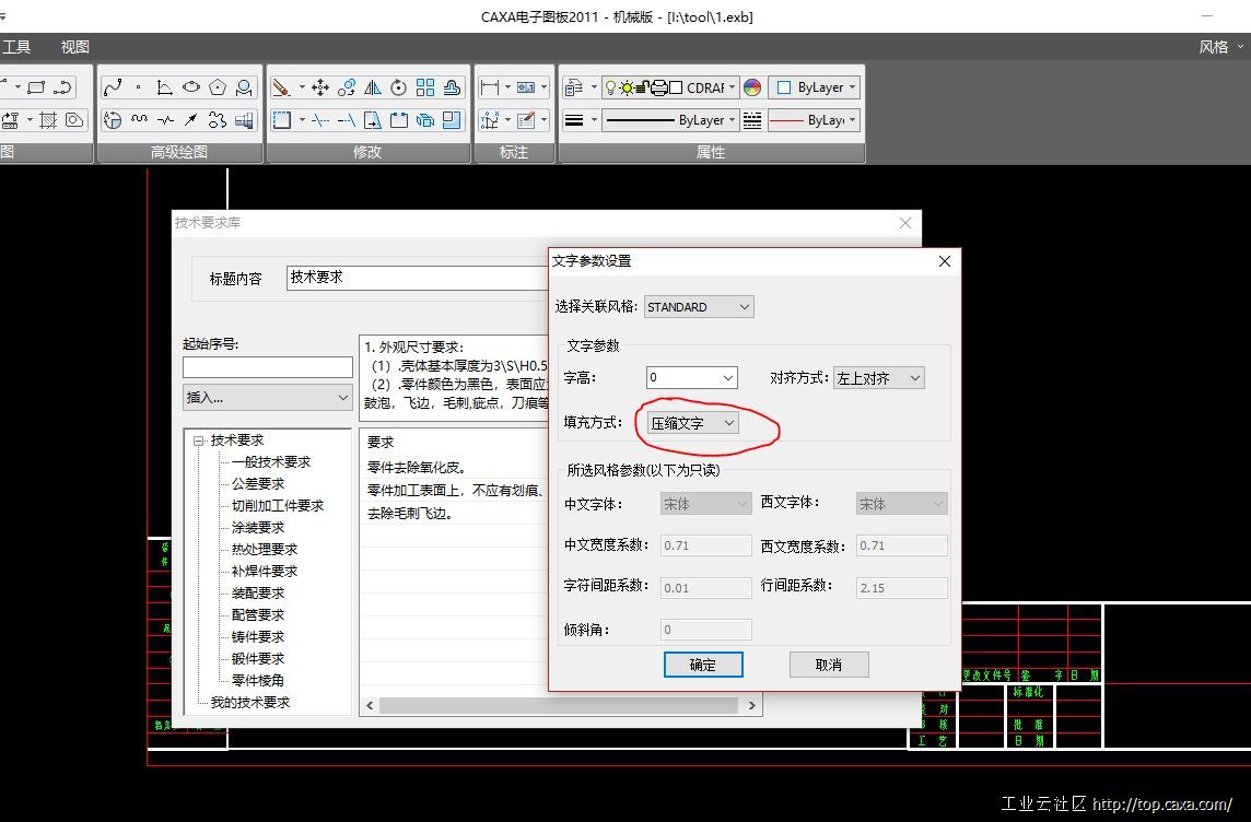

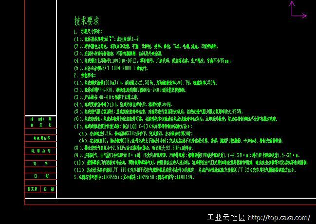

你编辑一下技术要求库,这个正文设置改为压缩文字,就好了~
这个文件是07版本的,是不是另存低版本了?
