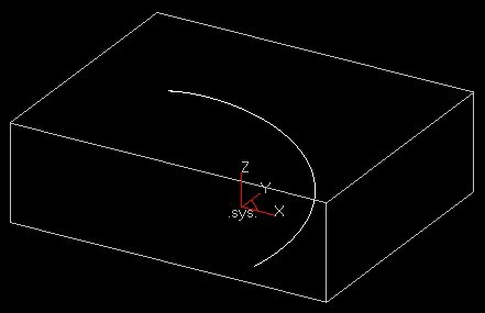

请问这样的轮廓刀路怎么出
平面2维的直接精加工选择ON,但是这样3维的具有XYZ三轴同时联动的刀路怎么生成? 请高手赐教!谢谢

单是一条线的话曲线式铣槽就可以吧!复杂三维轮廓要画出两件实体图然后选择加工方法!

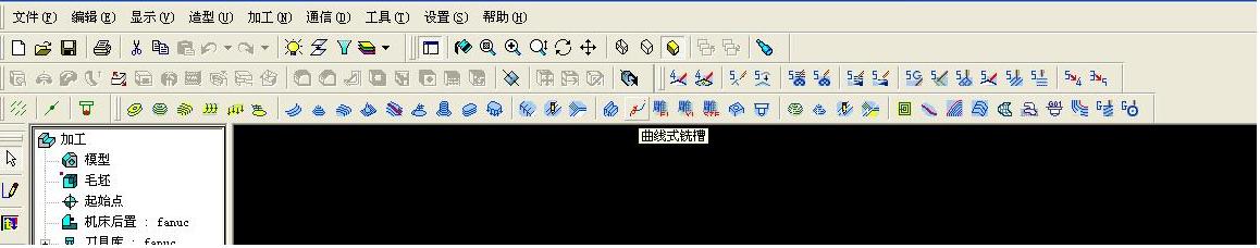

发表于 2011-8-28 21:29:00 | 显示全部楼层
你用的哪个版本啊 就叫曲线式铣槽

请问制造工程师有曲线式键槽铣功能吗? 名称叫什么?
