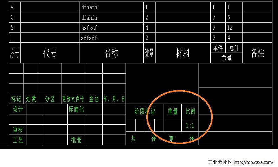

为什么我的总重量不能自动累计?

已排除软件问题。

在填写明细表里的自动填写标题栏项有没有打钩,对应的属性是不是正确

在填写明细表时,需要设置
