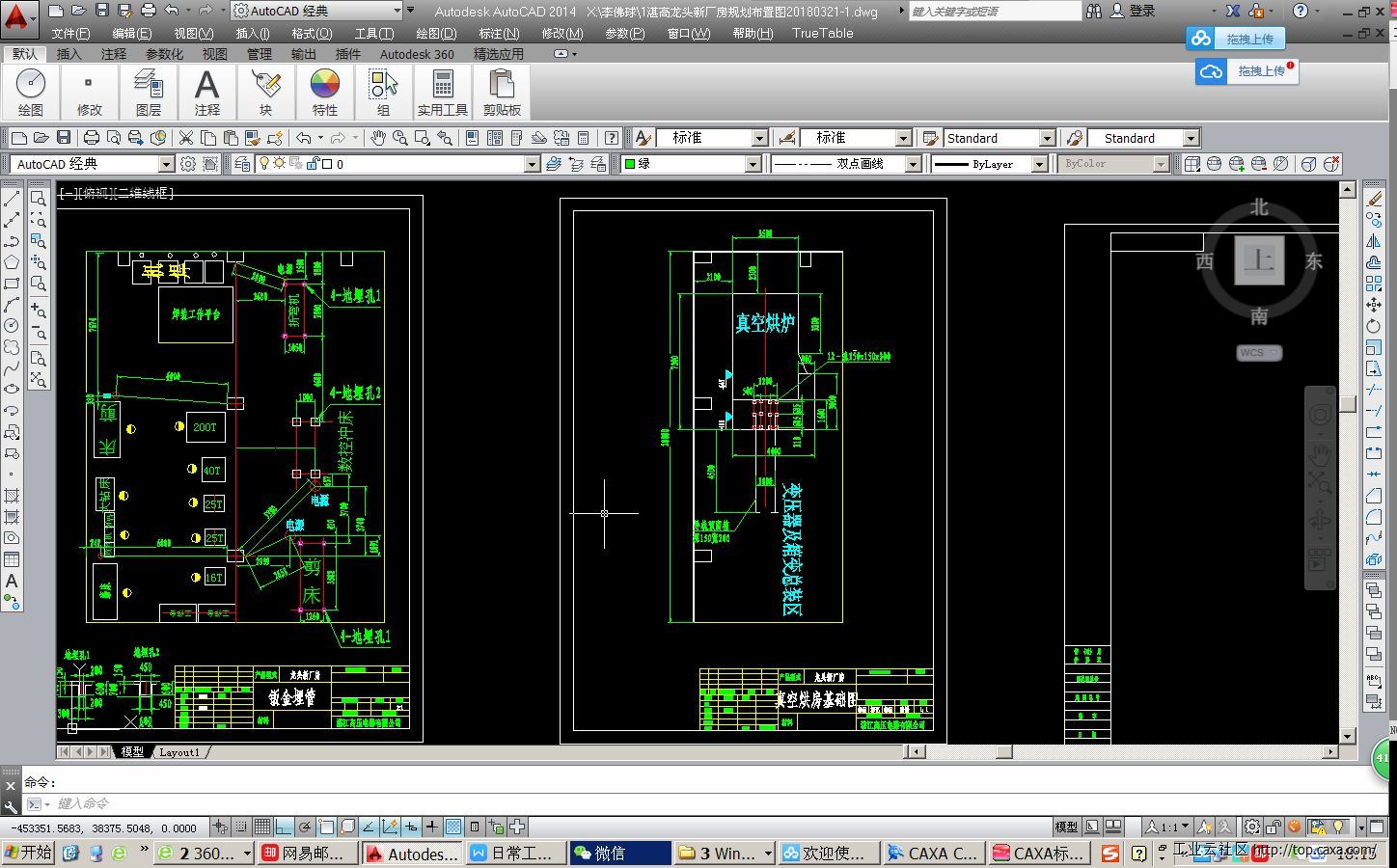

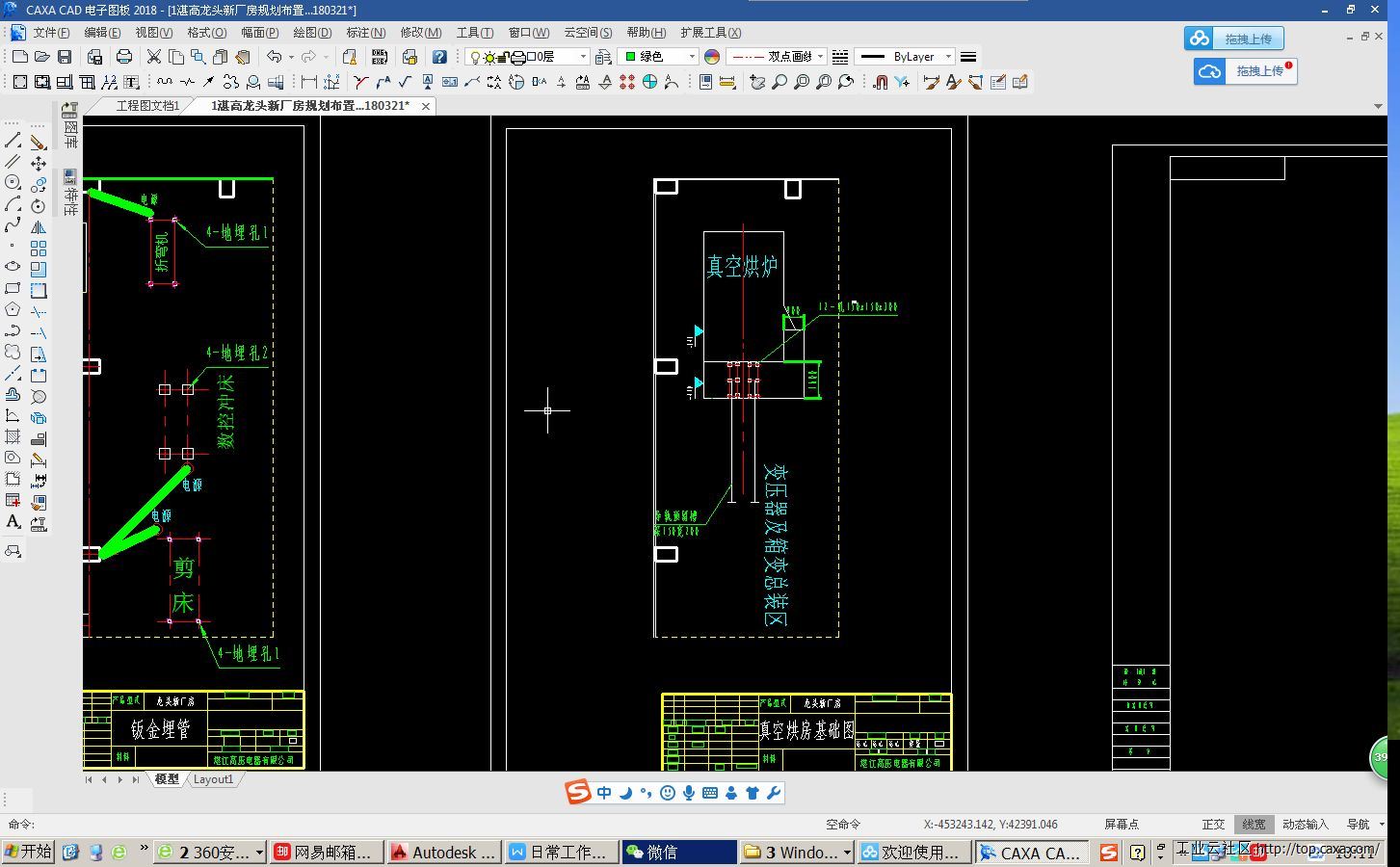

标注的尺寸重新打开大部分不见了
52
52
发表于 2018-3-21 17:49:36 | 显示全部楼层 |阅读模式
<a href="https://pan.baidu.com/s/1-XqHYXshG-8PNiV1wD42mA">部分标注不见的文件</a>.dwg<br>打开dwg文件,标注的尺寸大部分不见了,用AutoCAD打开是正常的!

发表于 2018-3-24 07:36:26 | 显示全部楼层
用2018,2016打开都没有看到尺寸,新标注正常。
用2013打开正常显示。
353
3927
3927
发表于 2018-3-26 08:51:08 | 显示全部楼层
是个回退bug
