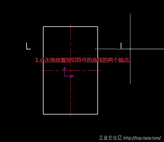

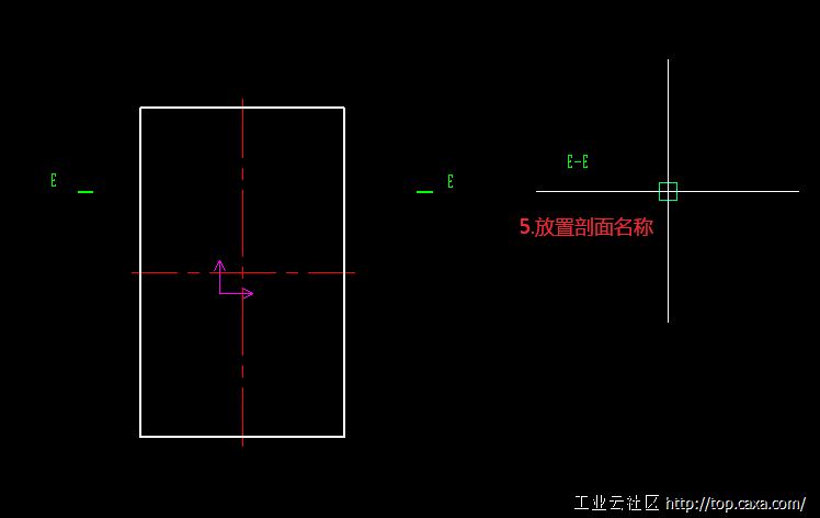

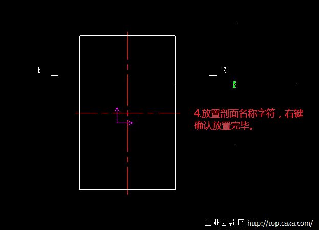

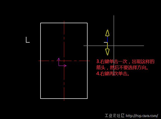

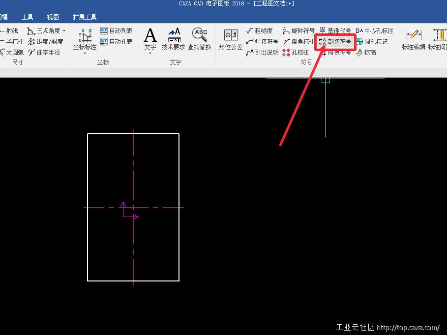

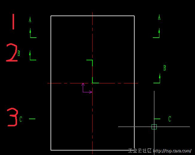

剖切符号在绘图中经常会用到,如下图中所示,我们常用的三种符合。第一种和第二种比较容易,
下面重点介绍第三种符号的绘制方法
