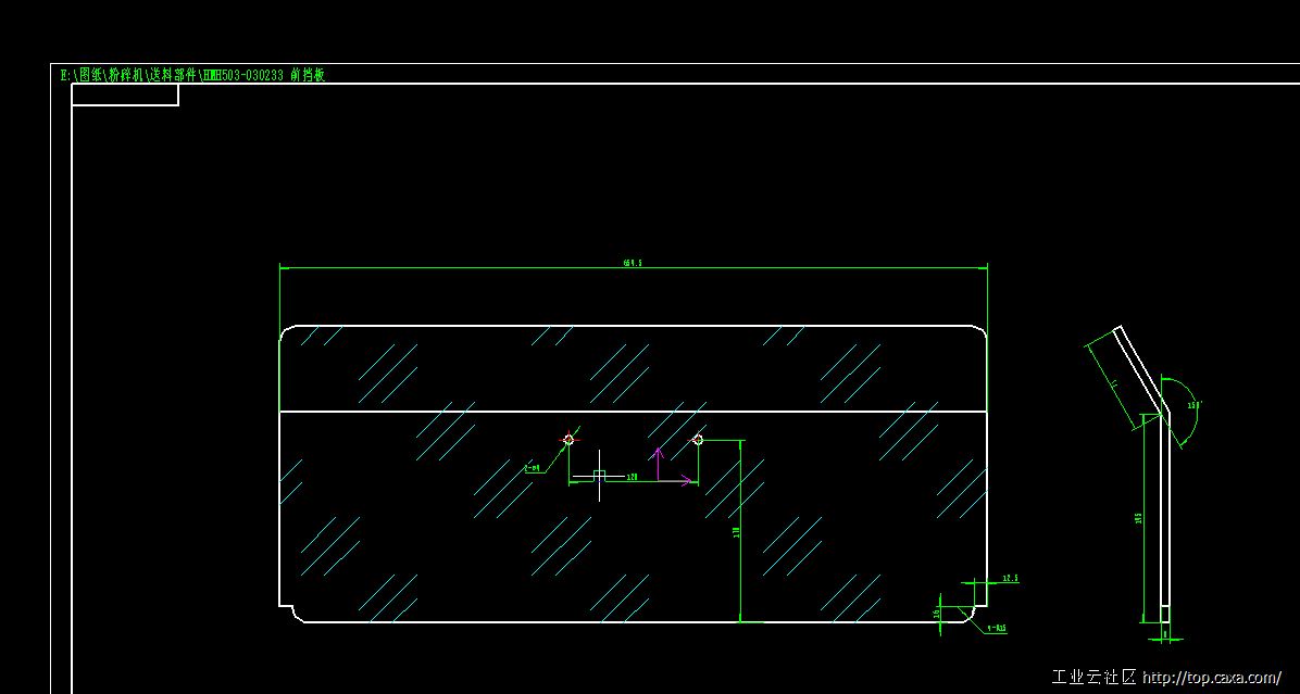

电脑里图纸多了,重名的文件也多了起来。如果有自动生成存放路径,就方便从纸质图纸里的路径找到电脑里的图纸了。形状我的土办法是每次都复制地址为文本后。粘贴到图纸里保存

回复 4楼nie8888的帖子
前提是没有找到图纸的存放点,搜索又有重名文件

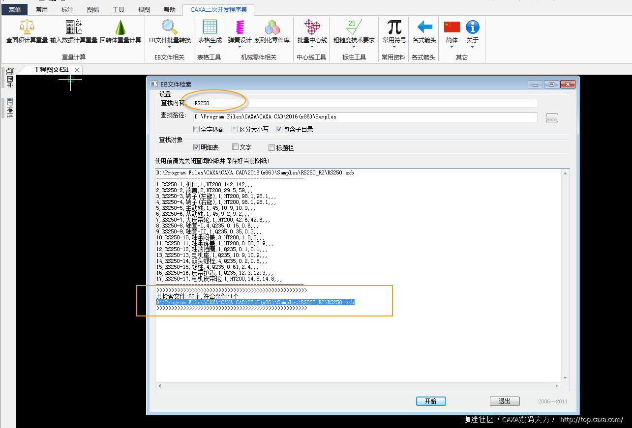

1.通过二次开发可以实现楼主上传图片中效果。
2.二次程序集用户还可以这样检索

我认为,现在重名文件的确很多,一张图纸修改后有很多版本,我们最需要的是找到最新的版本的图纸,所以二次开发程序的搜索功能还要加上一个搜索条件-------最近改图的时间,这样就解决问题了。楼主的想法是在图纸上显示路径有一个问题,如果电脑里的文件夹改变了的话,图纸就对应不上了,所有有局限,
