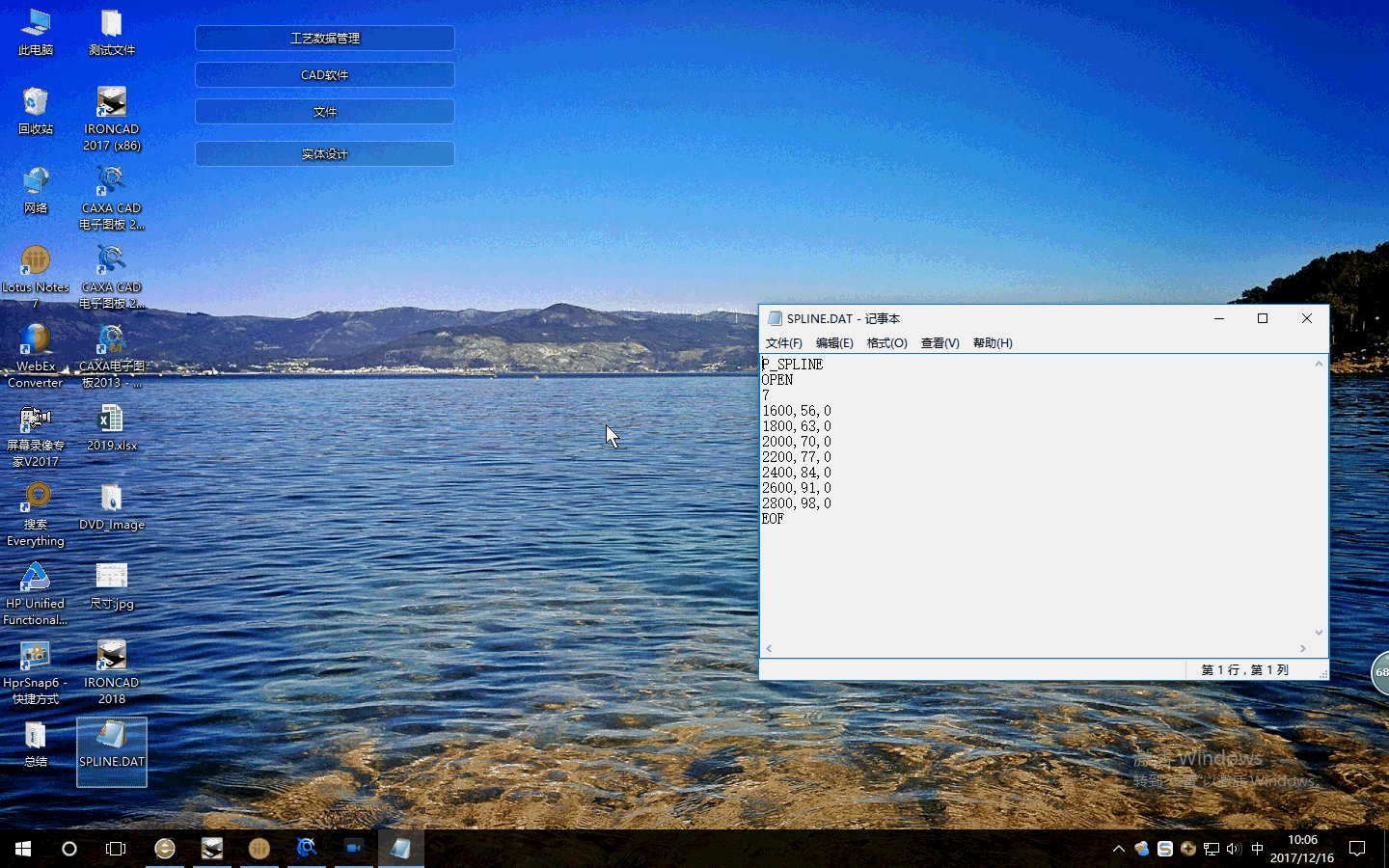

老哥们
caxa读取文件生成曲线
读取文件后没反应是什么鬼啊
27

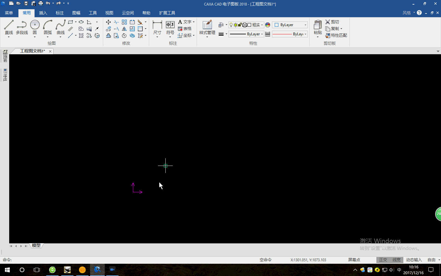

 楼主| 发表于 2017-12-16 10:06:54 | 显示全部楼层
原来是跑旁边去了,,,
话说这个能自动生成坐标轴吗
27
27
27

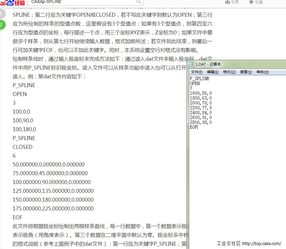

发表于 2017-12-16 10:10:47 | 显示全部楼层
你好,您使用的是哪个版本的电子图板,本地使用2018是可以读取文件的,在读取后使用“显示全部”命令,看是否能显示出来,或者清理文件试一下,参考http://top.caxa.com/showtopic-4125.aspx
27
27
27
发表于 2017-12-16 10:35:15 | 显示全部楼层
这个是根据文件本身的坐标轴来确定坐标的,可以自己新建坐标轴。
