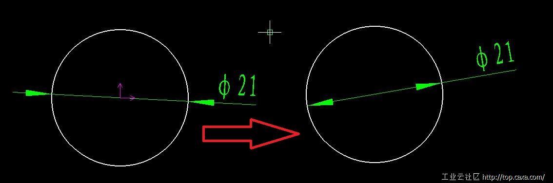

发表于 2017-12-6 12:56:39 | 显示全部楼层 |阅读模式
例如我们画一个圆,然后标注直径?21(一般1:1标注完成后再放大,不容易出错), 把图放大3倍,再去编辑标注的直径?21时,标注箭头不在圆上,而在圆内部了,大家可以试试,建议完善

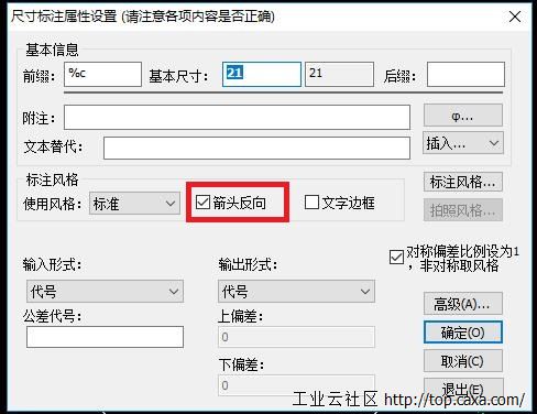

发表于 2017-12-7 08:39:32 | 显示全部楼层
如果像图1左至右的变化,双击尺寸勾选箭头反向即可,如果箭头在圆的内部,建议清理临时文件夹试试,参考http://top.caxa.com/showtopic-4125.aspx

发表于 2017-12-8 10:10:02 | 显示全部楼层
回复 3楼54288512的帖子
双击尺寸编辑时不会出现楼主说的情况,用菜单里的“标注编辑”编辑尺寸时会出现楼主说的情况。这个应该修正过来。

发表于 2017-12-8 14:02:00 | 显示全部楼层
你好,本地验证确实存在该问题,已向开发反馈,谢谢你的反馈~
