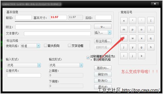

大虾们帮帮忙看看怎么解决!!!

发表于 2017-11-27 08:45:25 | 显示全部楼层
你好,本地验证未重现该问题,您删除临时文件试试。删除方法:运行%appdata%,删除CAXA文件夹,或者参考http://top.caxa.com/showtopic-4125.aspx
如果该方法没有解决的话,原因则为电子图板的字体没有安装正确,安装正确就能够显示正常了,需要您重装电子图板。
如果问题还存在的话,请反馈一下您运行电子图板的系统环境,我们进行本地验证。
2040
23795
发表于 2017-11-27 10:33:26 | 显示全部楼层
字体文件损坏,把图板安装路径下的font文件夹里的字体文件 CXGDT 和 CXGDTSHP拷贝到win系统文件夹下的fonts文件夹里。
PS:caxa技术部门要查找原因,为什么这个文件经常损坏,还有不能直接使用图板文件夹下的这个文件吗?
