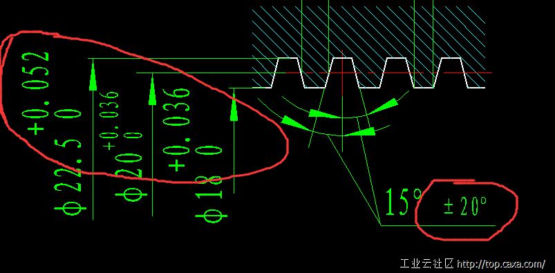

在CAXA2018修改公差后,公差的字号会变,跟直接选择公差后的字号存在差异

可以选中标注,将特性版本中的公差高度比例改为0.707。

我知道可以修改啊,但是,如果不会变,就不用修改了不是吗

这是修改2016的问题,没有改彻底引出的,我们会在后面的版本中修正这个问题。
