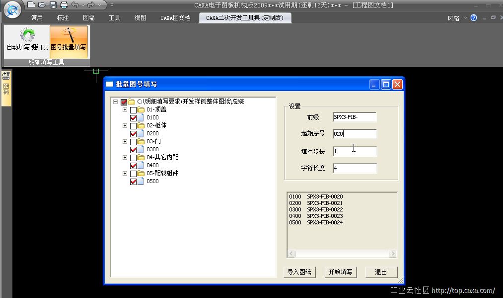

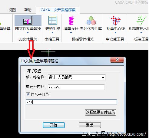

发表于 2017-9-5 21:29:07 | 显示全部楼层
我需要做一套图纸。图纸的标题栏有几个部分是一样的信息。和增量式的信息。
问:怎么简单的让所有图纸的相同信息自动填写
2问:对于增量式的信息。怎么自动递增式的填写呢?
4585830 发表于 2017/9/5 15:53:32
1.
2.
 楼主| 发表于 2017-9-6 08:37:24 | 显示全部楼层
回复 4楼marswu的帖子
你好。你展示的这个 二次开发程序集 那里可以 弄到?是免费的吗
