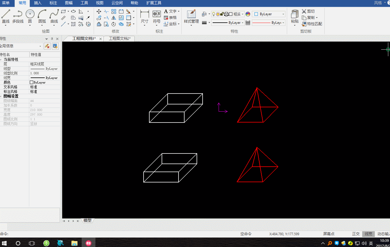

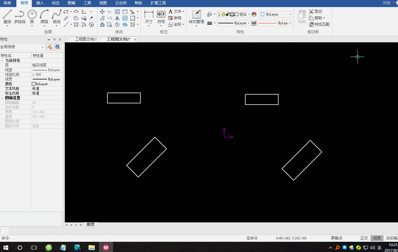

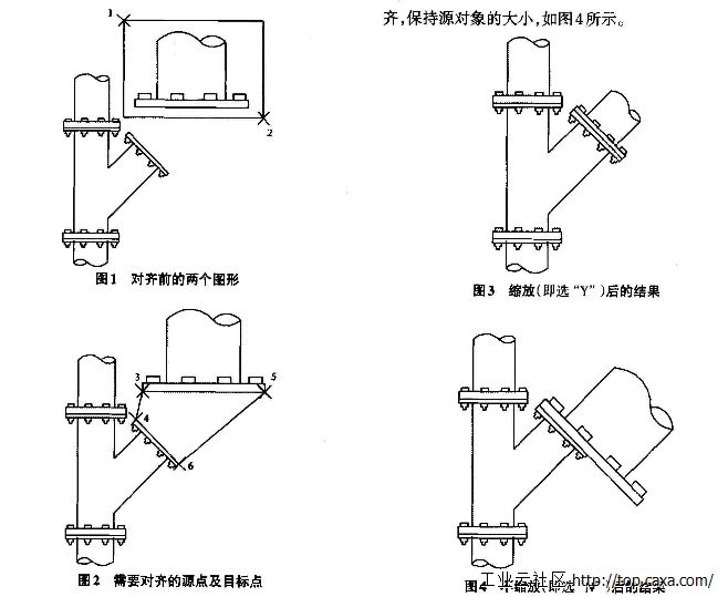

对齐功能的本质是旋转加缩放,在实际作图中能够提高绘图效率,对齐命令在二维图中应用如动图1;在三维图中的应用如动图2;在实际工程中的应用如图3
