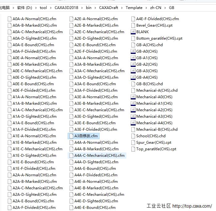

我自己搞了个工程图模板,但是怎么也识别不了,安装位置和格式没有错,是怎么回事,请各位高手赐教?

在“图幅设置”对话框内,将图纸幅面修改为A3,应该就可以读取到了。

试了,不行,不过还是感谢你的回复

模板的后缀名是tpl,在图板里直接保存为模板文件得到。
你的文件是cfm,是图框文件,在图幅对话框里读入,或者直接读入图框,但是要与图纸幅面相匹配的。
