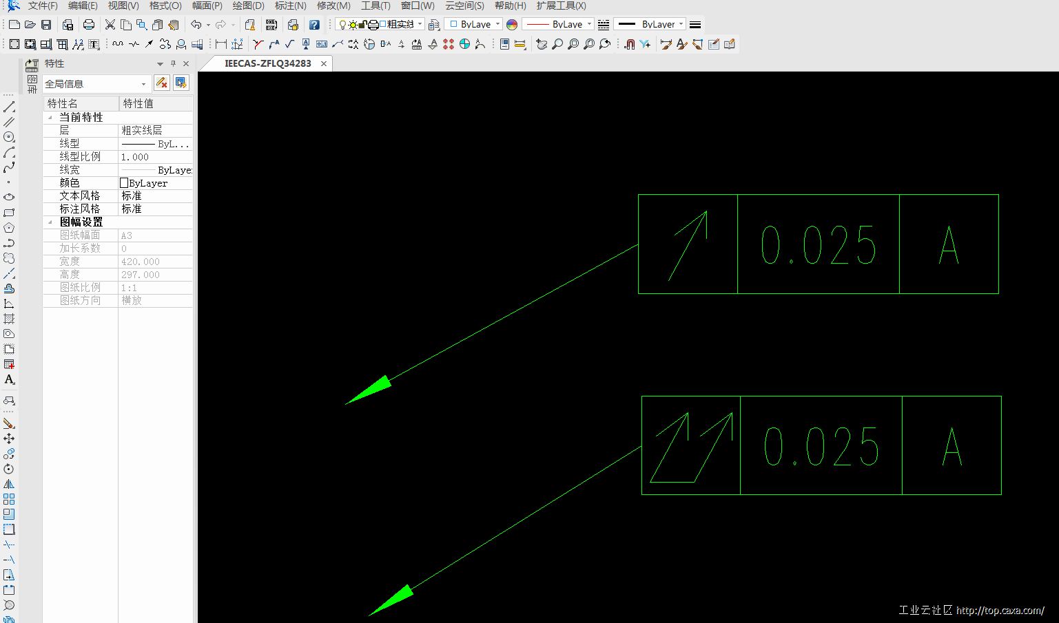

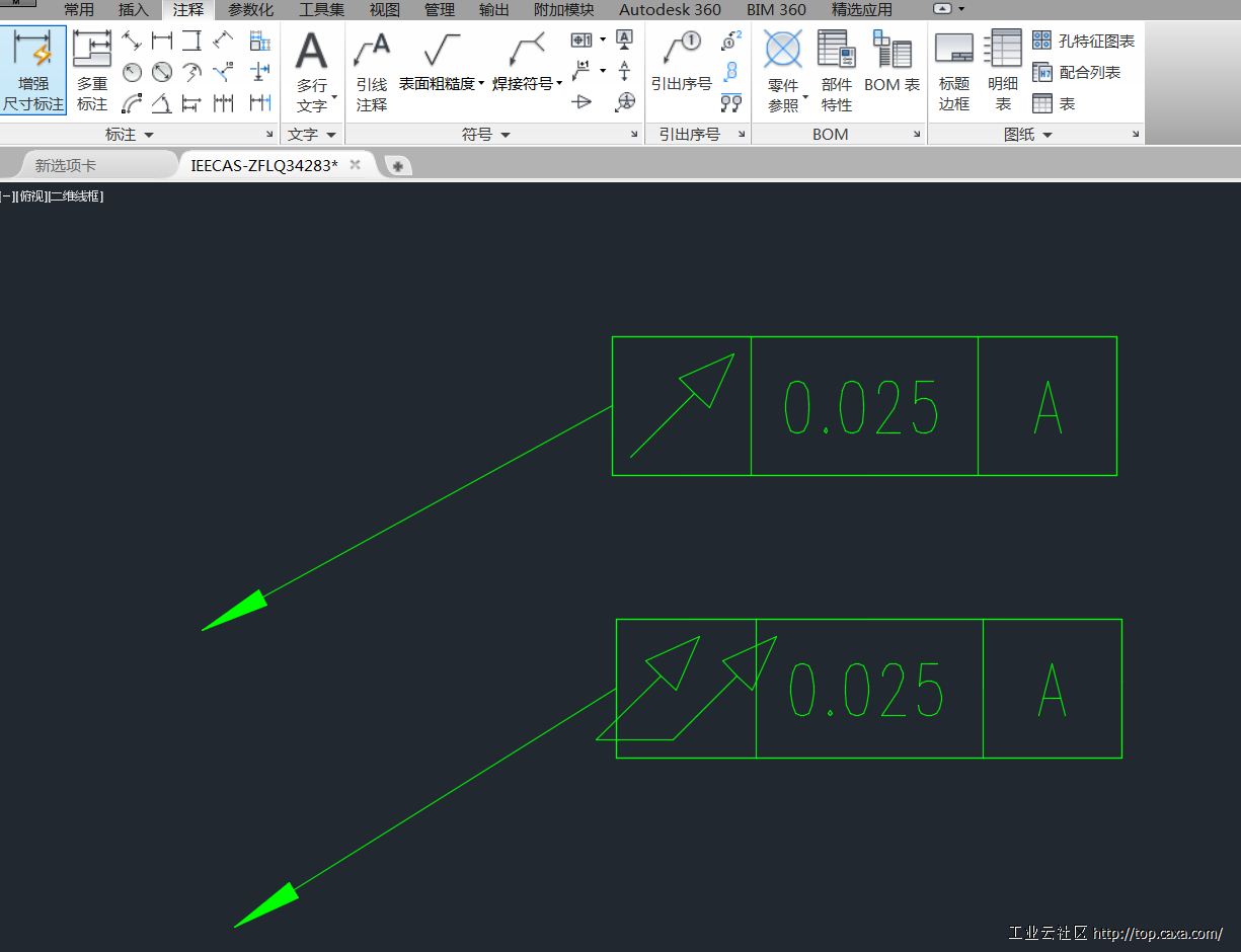

如图所示。
这个问题我在2016版上反馈过,希望开发人员能重视一下。

发表于 2017-7-28 08:20:01 | 显示全部楼层
跟指定的字体或形文件相关
麻烦您提供一张图纸供验证,谢谢

回复 2楼caxtest的帖子
我全新安装的2018,所有设置都是默认的。没有图纸,就是随便标一个行为公差,然后转存为DWG文件。
如果您觉得跟我的字体设置有问题,麻烦给一个没有问题的设置方案,我试一下。
