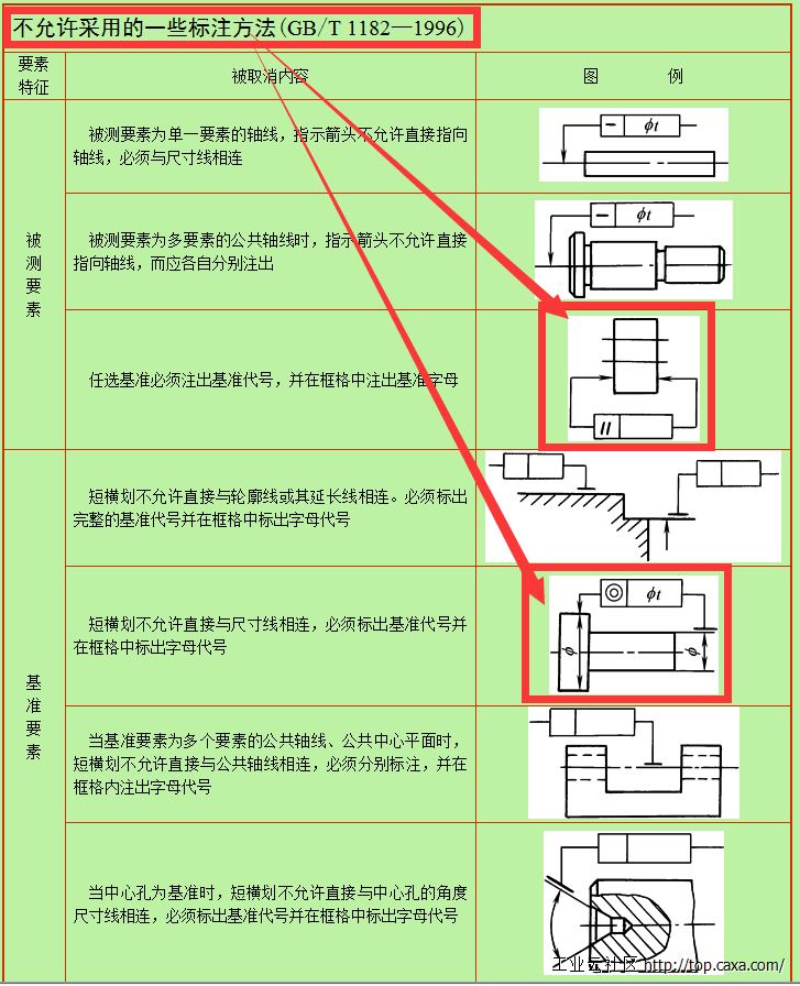

发表于 2017-8-18 22:30:53 | 显示全部楼层
机械制图标准中,形位公差标注严禁使用互为基准的标注方法,必须明确基准要素。
38
230
779
779
发表于 2017-8-19 21:40:12 | 显示全部楼层
这种标注是错误的!!!
2074
17664
发表于 2017-8-27 09:21:34 | 显示全部楼层
回复 11楼osis的帖子
现在用的是GB/T 1182-2008吧?2008通过附录A:废止的标注方法指出哪些标注方法不能用。
