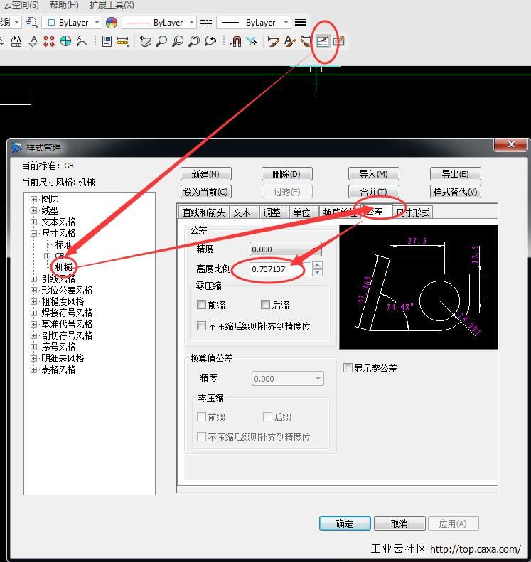

发表于 2017-6-6 15:24:55 | 显示全部楼层
在尺寸样式中设置

发表于 2017-6-6 15:58:22 | 显示全部楼层
调整公差大小:
格式-尺寸-弹出标注风格设置-公差标签-高度比例
文本标签中:文本风格调节字体,文字字高,调节字大小
