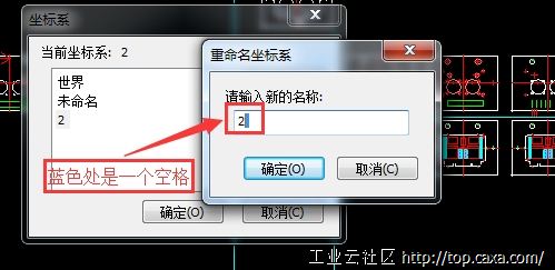

发表于 2017-6-2 20:57:45 | 显示全部楼层
经过开发人员调查分析:存储成0字节的问题是存储dwg图纸时坐标系的名称最后一个字符是空格,程序不允许设置前或后有空格字符作为名称,因而进行抛出异常,导致存储不成功。
可以打开对坐标系重命名把空格去除掉。

 楼主| 发表于 2017-6-3 22:00:46 | 显示全部楼层
我只有一个世界坐标系也不行;存EBE和DWG成功率应该一样;不要一个能存;一个失败
