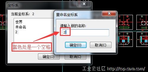

 楼主| 发表于 2017-5-31 21:37:59 | 显示全部楼层
平移复制和陈列是两码事,平移复制是我们一打开图纸就用到的。首先平移复制原图存根,然后处理图纸完毕后。两者覆盖时比,没问题就存盘另存为dwg,交给下部门加工。用了平移复制图元素容量最少大了一倍,另存dwg就会有不成功的可能,0字节就是存不了,用dwg打开就会出现错误提示,所以这是个大问题要引起重视,要不然前功尽弃。
2503
14721
发表于 2017-6-2 20:55:02 | 显示全部楼层
cid__Foxmail.jpg 经过开发人员调查分析:存储成0字节的问题是存储dwg图纸时坐标系的名称最后一个字符是空格,程序不允许设置前或后有空格字符作为名称,因而进行抛出异常,导致存储不成功。
可以打开对坐标系重命名把空格去除掉。
