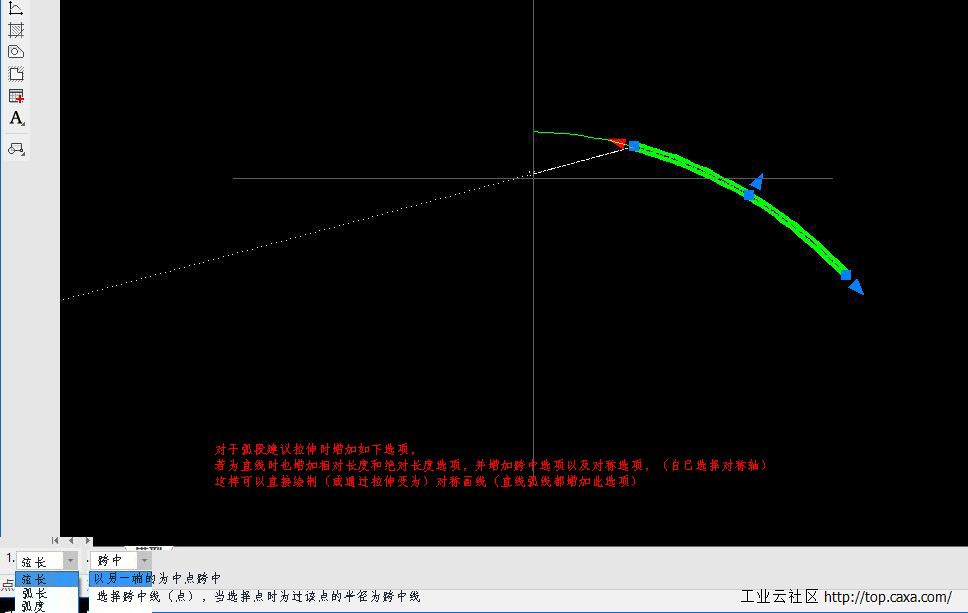

2、建议CAXA增加绘制(拉伸/缩短现有弧长到)指定长度圆弧(已知:圆心、半/直径和圆弧的 “起点终点 中点” )快速绘制指定长度圆弧,现在虽然可以输入公式将弧长换算成角度来绘制,但太过麻烦;

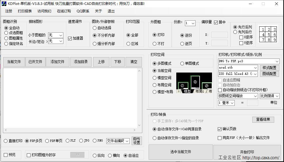

4、建议增加自动排图批量打印功能,方便快速出图;最好可以批量打印到PDF,要能一个模型里面多个图框的也能识别更完美;功能如:快刀批量打印http://www.kuaidaowork.com/
     这个可以自动识别多图幅、多文件,可以自动根据图幅(A0-4图框大小)打印或打印到PDF文件(单文件/多页),非常实用。

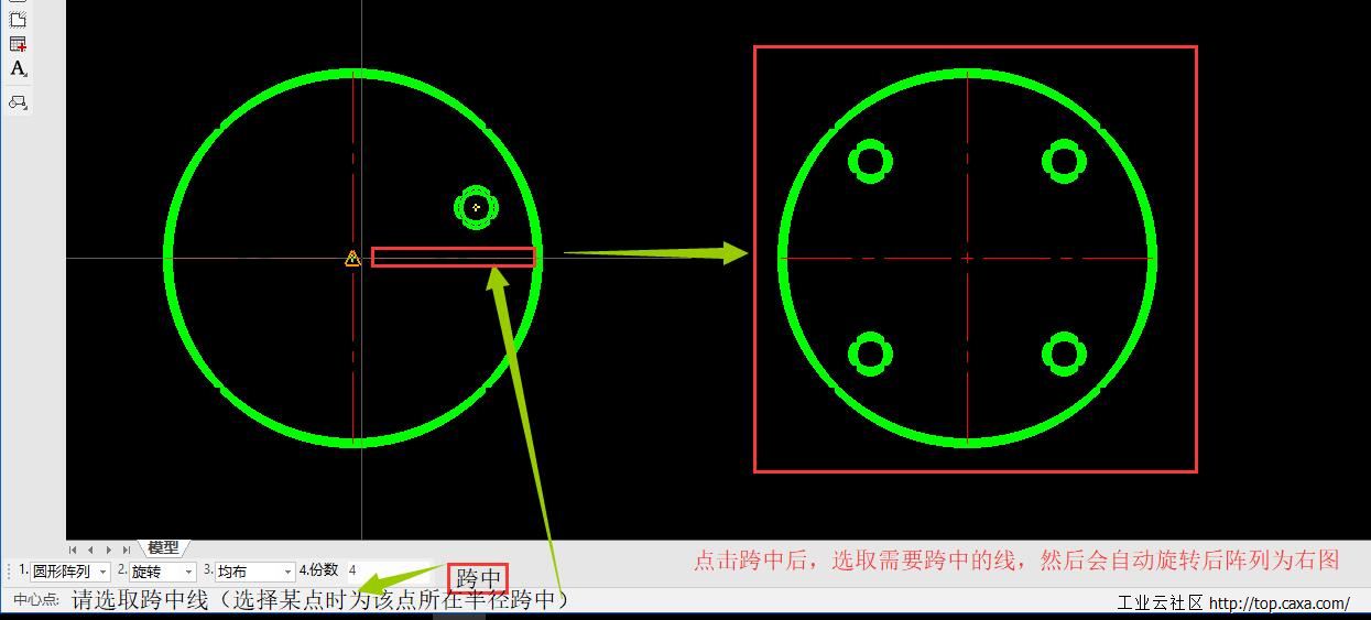

6、建议圆形阵列时增加跨中阵列选项:如图

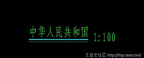

9、建议增加图名功能:如图

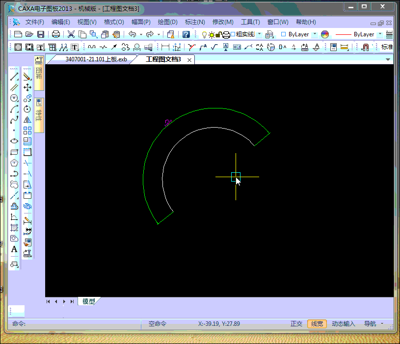

弧长拉伸动画

第三条第四条,二次开发小插件就有你说的功能,下载一个就行了,可以批量打印成PDF,但模型空间里多图是不能批量打印的,你要改变画图习惯了,一个文件一个图才行

第二条,目前不支持您说的操作,后续版本应该增加

第四条,您说的自动排图、批量打印、批量打印到PDF在CAXA 打印工具里就可以实现;
              电子图板设定的绘图思路是一个模型或一个布局中只能有一个图框,所以对于您说的一个模型多个图框短期内应该不会支持

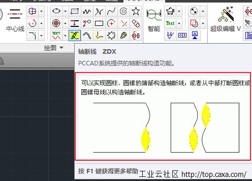

3、建议:增加管道绘制(双/单线管道),自动绘制弯头、变径,法兰,另外管道绘制建议增加弧形管道的绘制(现有绘制管道软件都是绘制直线,而加工后的弧段管道都不能直接绘制);
4、建议:增加轴断线的绘制,如图;

多图幅批量打印可以参考这个 “CAD批量分图、打印大师" http://www.summercad.com/CHN/smplot.asp
这个思路不错,可以分图成单图后批量打印,也可以直接软件自动先分图到临时文件后批量打印(用户看不到分图文件)

实现的方法多,但是软件如果能直接绘制,选择圆心、选择弧长的起点或中点或者终点,输入弧长即可快速绘制岂不更好??
另外拉伸弧长时要能多个输入弧长或角度的选项也会更方便(现在拉伸弧长时输入数字只能是角度)
