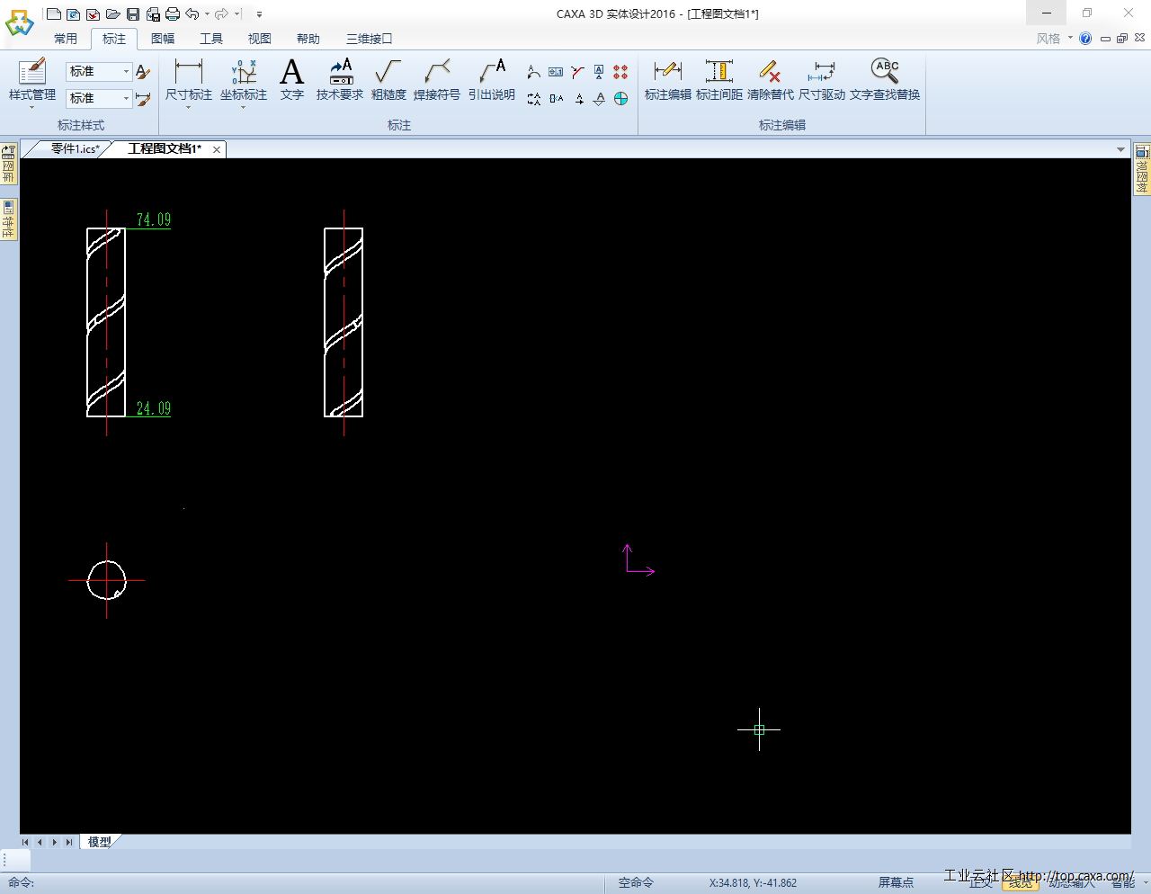

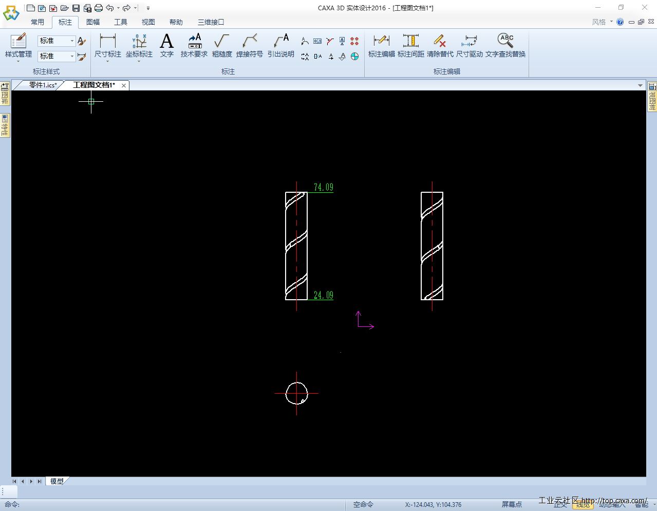

回复 10楼yiwente的帖子
目前程序行为:
标注与图形有关联,只移动视图,不移动原点,标注值当然会改变;
移动标注,不移动视图,原点会一起移动,标注值不会改变。
如果想得到视图位置改变,并且标注相对视图位置不变,标注值不变,那么需要将视图与标注都选中同时移动

发表于 2017-3-23 11:18:15 | 显示全部楼层
您试试鼠标选择坐标标注和视图,然后按住鼠标拖拽,应该可以一起移动吧,选中的包括坐标原点

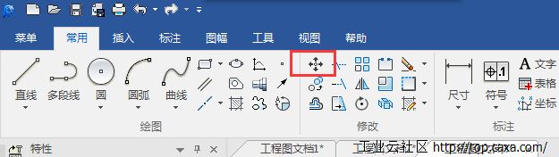

发表于 2017-3-24 16:01:35 | 显示全部楼层
你好,该问题这样可以解决,问题分析:
视图应该是一个块,移动视图,坐标标注起点跟随移动,但是坐标原点未变,所以坐标值变了;
如果想要实现全部平移的操作场景,应该使用常用面板下的平移命令;
点击平移命令,全选需要平移的全部对象(包括视图和坐标标注),平移即可;
