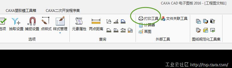

caxa电子图版 或 实体设计工程图  有没有批量打印工具  就是不打开exb文件  直接选择数个文件打印的功能

有打印工具

打印工具   不能用   不知为啥     插入文件  单选多选  都不能导入文件(进度条显示100%但是打印任务列表还是空的)

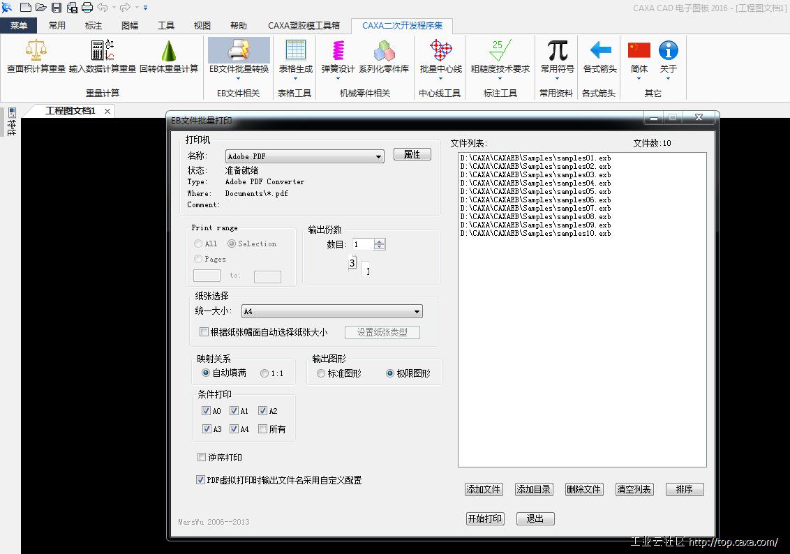

你的打印设备是绘图仪的话,软件自带的打印工具就可以批量排版打印的,但是打印成套图纸后还要剪开,嘛烦得很。如果你是普通A3,A4打印机的话,最好用二次开发小插件中的批量打印程序进行批量打印最方便。一两分钟打印好一套图纸。

装个2007版,。再装个配套的二次开发外挂就有了

你安装的精简版吧?
安装完全版就有了。

回复 6楼nie8888的帖子
2007用不惯,我现在用的CAXA2013机械版,没有打印工具
刀客与路客 发表于 2017/8/9 21:33:17
这里
