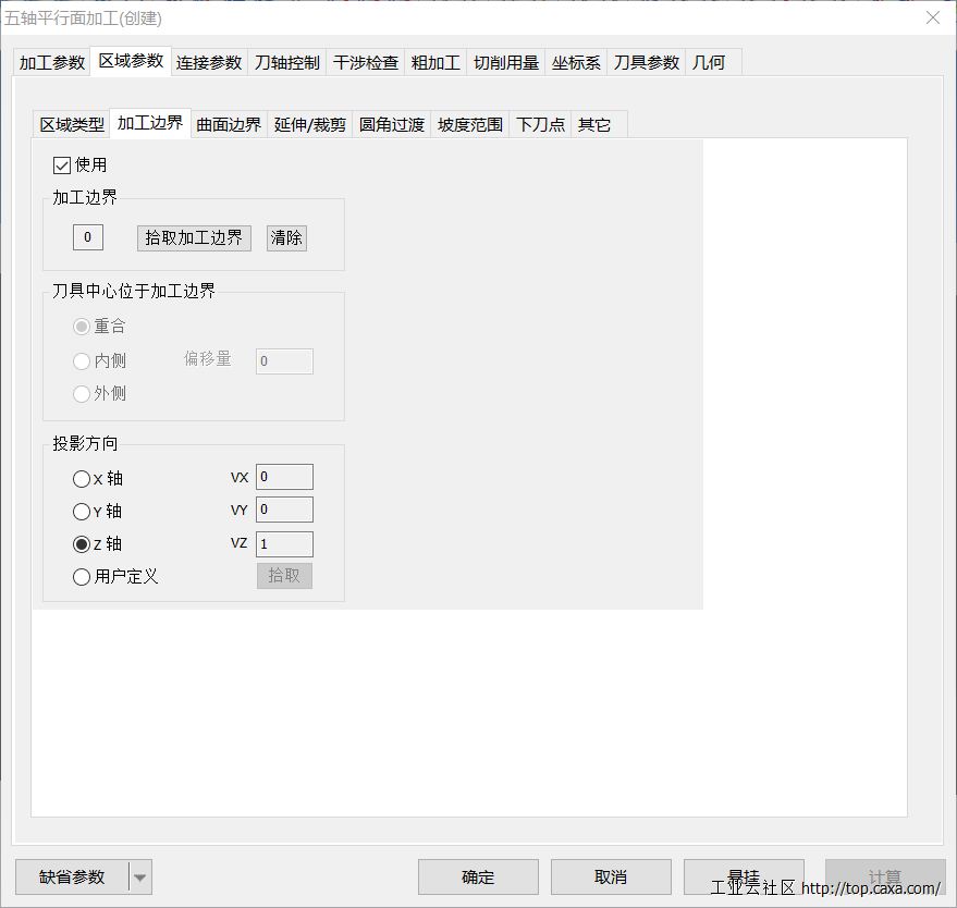

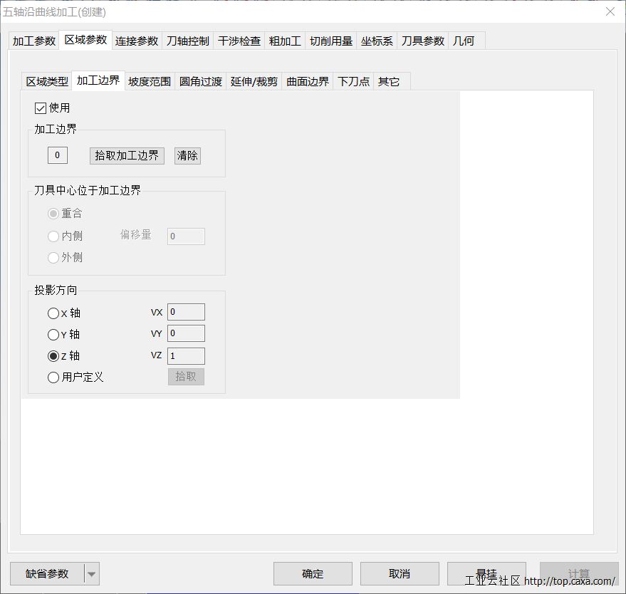

请问大师们,五轴“区域参数→加工边界”里面的“刀具中心位于加工边界”选项,为何不能选择内侧和外侧呢?
向各位大师赐教,感谢!

 楼主| 发表于 2017-2-6 19:36:28 | 显示全部楼层
各位大神帮帮忙,是因为试用版的原因吗?

Saravi,你好,
1.因为新五轴这块,理论上应该可以实现,暂时遇到一些问题,为保险起见,暂时灰掉了。目前只能是刀具中心和加工区域线重合。主要涉及以下几个新的五轴功能:(本来这块想和2-3轴界面一致而保留下来,看来你研究的比较深了,对这块产生了疑虑;实在不行,后续暂时封掉这些控件,待后续完善这块后再放开)
2.这个功能,对三轴的支持还是比较好的,因此,下面这些轨迹内,这个选项是可以用的,他们分别是:
   等高线粗加工、等高线精加工、扫描线精加工、平面精加工、笔式清根加工、曲线投影加工、三维偏置加工 等
   请看下面的抓图(因为我是用的2015的版本,没有使用最新的界面,因此图片只有小logo,可以看上面的加工的名称来尝试试一下)
