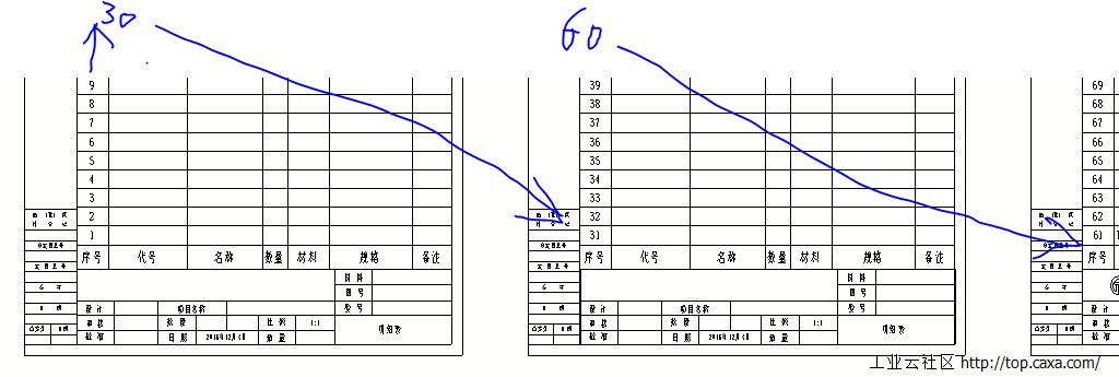

对于几百个零部件的图纸,一般需要单独打印明细表。
便于管理,一般明细表都是A4幅面的纸张(大的幅面可以折行实现,但一般明细表是生产管理,所以一般用A4幅面)。
现在的CAXA一个文件只支持一个明细表(估计是我没找到支持多个明细表的功能)。
一个明细表只能填写20个、30个或者40个左右的零件明细,如果零部件100个以上怎么办。能不能在折行的同时自动生成第二页明细表,第二页保留标题栏,编号继续。然后第三页、第四页。。。。。。
这样就可以打印多张序号连续、带标题栏的明细表。
如下图(CAXA制作的,希望CAXA能自动生成):

发表于 2016-12-5 11:06:57 | 显示全部楼层
有一个变通方法可以尝试一下:
在“工具”-》“模块管理器”-》加载“CAXA汇总报表工具”,加载后,系统会出现“汇总报表”命令组,
在“汇总报表中”-》点击“开始汇总”
在“选择要汇总的产品或零部件”对话框中,在产品列表树中,选择“产品列表”点击右键,执行“导入总装图”,选择明细表比较多总装图或零部件图。
导入完毕后,在产品列表树下,会出现您选择这个产品,选中中产品,点击“确定”
选择“图纸目录”,点击右键,在右键菜单中,点击“输出到电子图板”
此时当行数多时能生成多个
