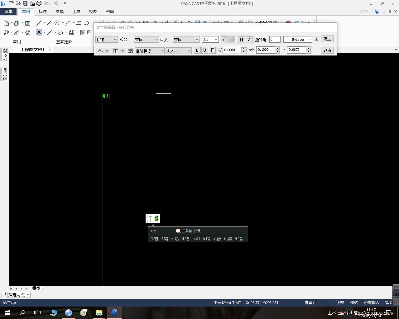

为什么我在输入汉字的时候,输入法光标不能跟随文字呢?
系统:windows10 64位 1607  14393.447
输入法:搜狗输入法
CAXA:2016电子图板64位

应该是搜狗输入法的问题,在其他应用程序上输入文字也这样吗?

是搜狗的问题,用紫光就没问题。
搜狗在别的地方就没有这个问题。
我同事也是一样的问题,应该是兼容性的问题吧。

经验证后,发现在Win10系统下的确有这个问题。

经过对比发现就是多了一个那个绿色箭头的那个东西,百度输入法也有这个东西。华宇拼音输入法就没有。
