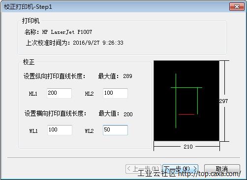

校准后依然不准确,但用其他软件校准是好的
如下图的校准数据

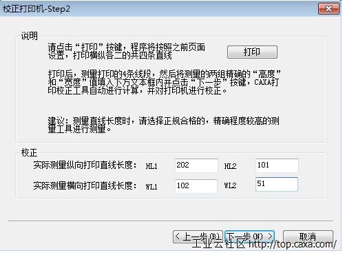

按以上数据,测试:
按100mm偏大1mm的尺寸实测数据输入
得到如下校准文件
<Height><CusParaA>.996690760155654</CusParaA><CusParaB>1.98019801980198</CusParaB></Height><Width><CusParaA>.989709342469588</CusParaA><CusParaB>1.96078431372549</CusParaB></Width><CusTime>2016/9/27 9:42:52</CusTime>
按100mm偏小1mm的尺寸实测数据输入
得到如下校准文件数据
<Height><CusParaA>1.00675834359157</CusParaA><CusParaB>2.000200020002</CusParaB></Height><Width><CusParaA>1.00990749231591</CusParaA><CusParaB>2.00080032012805</CusParaB></Width><CusTime>2016/9/27 9:50:36</CusTime>
问题:不清楚里面的数值的具体含义,是比例还是偏移值,如果是偏移量就应该有正负,如果是比例,不清楚这个比例数据是什么意思?
希望有个详细说明,做了几次校准都不正确。

按继续校准这样做下去,越校准,偏大反而越大,无法校准。

您按照这个向导,如果感觉有偏差,先不要按“完成”,按“继续校正”直至准确。
