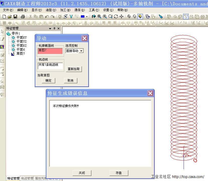

买的教材,按照教材的方法,做不出螺纹,百思不得其解!
1,书中描述是这样的
2,自己做个弹簧都实现不了
3,一下是源文件,环境是CAXA制造工程师2013R3
出大事了!为何CAXA制造工程师螺纹造型总是失败呢?.zip (13.57 KB, 下载次数: 4471)
不知道原因在哪里?请大神指导!谢谢啦!

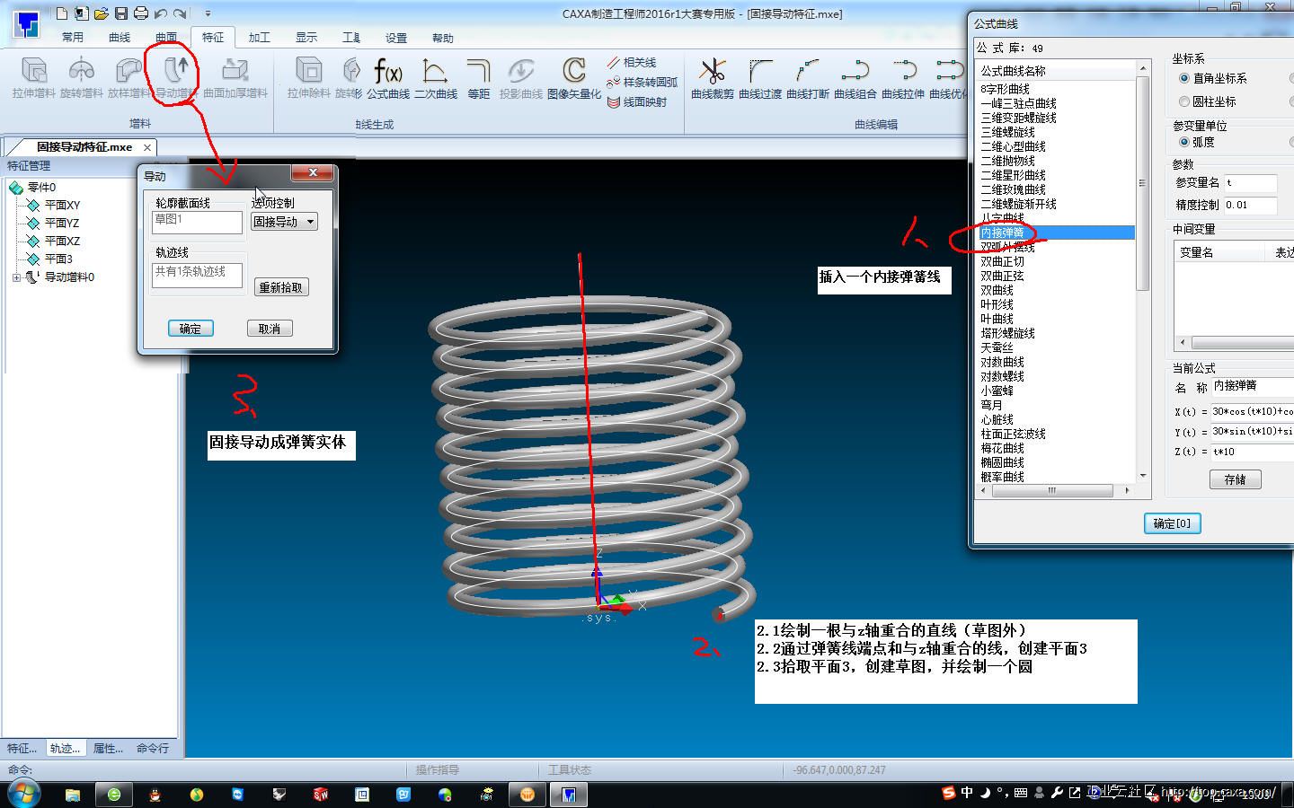

上面书中的教材前提是你的先画好一个螺栓毛坯体,然后插入导动线和截面,最后导动除料,即可成功。
[b]注意弹簧的截面不能太大,太大导动旋转时,实体出现自交,就生不成功了
你导动失败的原因就是这个
下面是做好的弹簧,没有问题啊,
