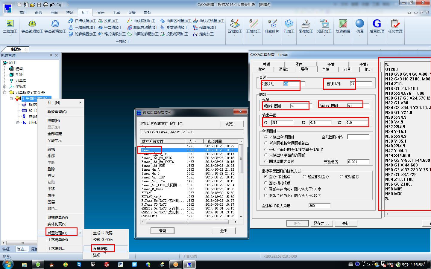

我需要把程序里面G41/G42 D后面永远写成1   有懂老师请加我QQ521029314  我把后处理发你

螺柱想直接写?那你看一些基础书籍吧,有专门讲G代码的,当然其他系统可能代码上和fanuc稍稍不同,你就找本将G代码的数据看看就会了。
还有一个办法,后置设置内,先选中一个系统,比如fanuc,弹出的后置设置界面内,右侧会显示一个基本完整的样例,你照着看一下,遇到不懂代码 ,百度一下就明白了
记住一些G0\0\ G02\G03\090\ G91 \  M03 \M04\M05\ \M07\\M09 等等都是啥意思 慢慢就能读懂后置文件了,当然会读就会写。
代码可以写到记事本内,完成后改为响应系统的后缀,比如 .cut 等
原先ME还内嵌一个编程助手,有的话你也可以直接在其内部编写,完成后仿真一下,看看他的效果,然后再改动一些数值,慢慢琢磨就会了
