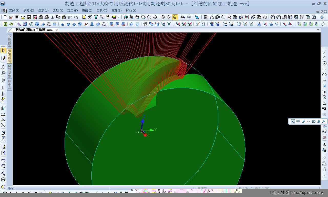

圆柱侧壁的螺旋槽,槽壁带圆弧,用CAXA制造工程师加工,轨迹看着不舒服

你这个需要做定制刀具
1.模型导入后的放置方位不同,添加的加工轨迹,或者你的加工思路就不同。
     你的模型导入后,圆柱体的轴线和X轴平行,(后来我发现,默认导入后就是这个姿态),这就误导你去尝试各种四轴加工。 当然这种情况下,五轨迹是没问题的,只是四轴轨迹往上加对于该模型来说也没事,对于有些模型会将操作者,带入歧途。
     1.1   这里顺便说一下,你这个模型摆放方式,用四轴平切面加工2 ,四轴柱面曲线加工(但需要做沟槽的辅助曲线,不是本人建的模型,做出来有点难度) ,
     1.2 还可以将导入的柱体轴线和Z轴重合,这么一摆,好几个五轴的都可以用了。五轴参数线、五轴平行线、五轴沿曲线、五轴限制面、五轴平行加工、都可以做,只是他们需要一些干涉面等辅助条件。
         特殊情况下,叶轮粗加工、叶轮精加工也可以用
2.你做出的加工轨迹比较丑,和你预期的不想,主要是,刀具的原因。
      加工你这个槽、还要保证两侧面和底面近直角的角度,需要做一把特种刀具才行。
3.还有一种办法,你把刀具设为0.5或更小,然后,再用你想的轨迹去加工,轨迹就会接近你预期的了,只是计算时间有点长。
4.最后,导入X-T这块确实有问题,导入前还的做XYZ轴或者特殊方向的辅助线,还的多尝试倒入几次,才能得到想要的姿态,这块导入确实做得不好,正确这个版本尝试改一下。保证导入过程中就把模型的方位给定了。 否则会误导操作者的加工工艺思路。

也可以看看这个帖子,你看他也是简单加了两道轨迹,估计后面也得自个做刀具 http://top.caxa.com/showtopic-54932.aspx
只不过他是自个画的模型,知道那个槽的扫面引导线,这种情况下,用四轴即可
