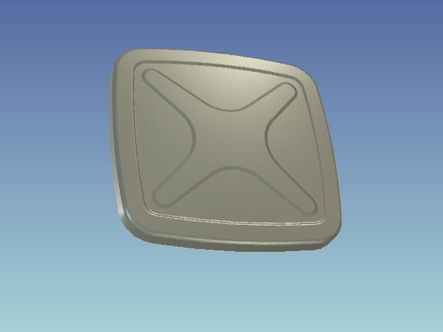

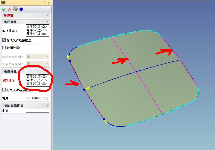

如何做这样曲面

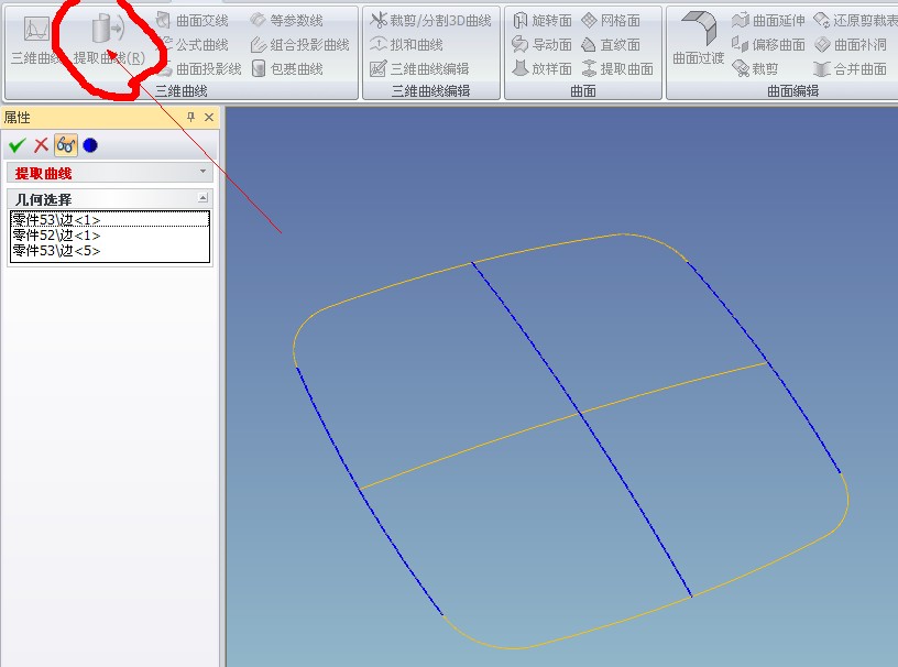

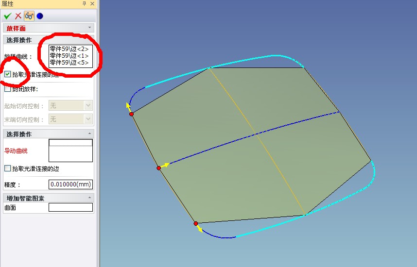

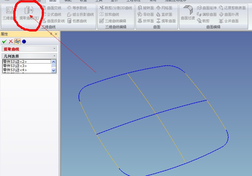

看图片吧。。。这是弧面A,弧面B按相似方法做就行了。。。
18
119
455
455
 楼主| 发表于 2011-8-9 15:07:00 | 显示全部楼层
谢谢gcwzt 指导,会做了,关键在于以前没有提取曲线.

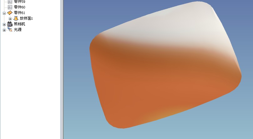

发表于 2011-8-9 20:08:00 | 显示全部楼层
谢谢
受教了
再问一下
生成的曲面怎么加厚啊?
398
1856
1856
发表于 2011-8-9 20:47:00 | 显示全部楼层
右键--曲面加厚

发表于 2011-8-10 06:08:00 | 显示全部楼层
右键--曲面加厚
wlb1967 发表于 2011-8-9 20:47:00
我试过了
可是总是不成功
提示错误
476
14670
发表于 2011-8-10 07:52:00 | 显示全部楼层
是不是太厚了。。。

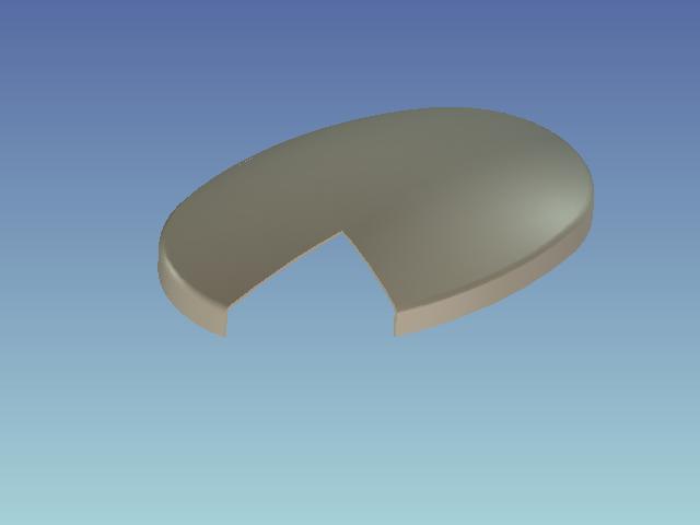

 楼主| 发表于 2011-8-10 08:18:00 | 显示全部楼层
用此方法做的实体
