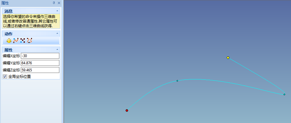

如问显示曲线端点坐柡
614
社区专家
33627
发表于 2011-8-6 18:24:00 | 显示全部楼层
1.属性中可以查看
2.三维球也可以查看
