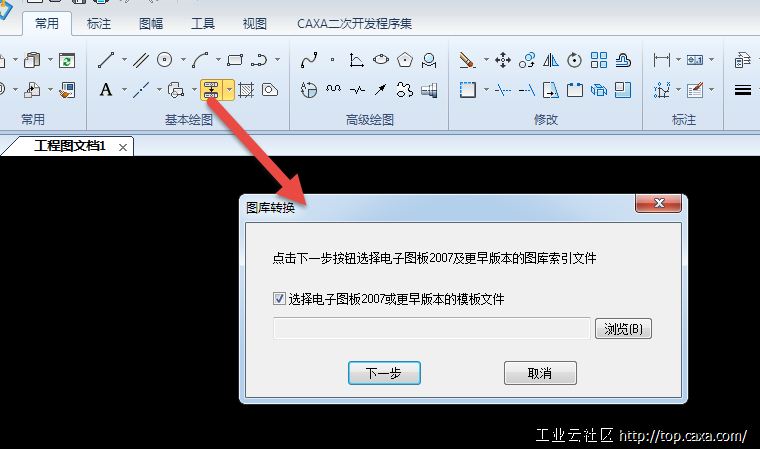

发表于 2016-4-5 16:49:37 | 显示全部楼层 |阅读模式
05版本中能直接copy到LIB文件CHSCHT中的图符,怎么才能显示进13版本的caxa中?
301
社区专家
32546
发表于 2016-4-6 17:10:21 | 显示全部楼层
这样:
 楼主| 发表于 2016-4-7 12:47:56 | 显示全部楼层
回复 2楼marswu的帖子
谢谢,就是这个,我之前一直浏览发现浏览不到...可以直接下一步的...感谢大神
