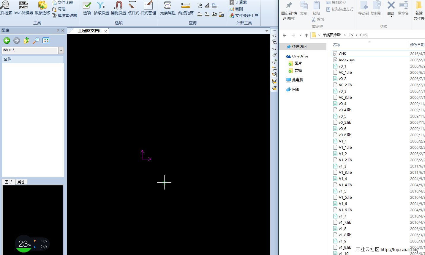

发表于 2016-4-5 13:28:41 | 显示全部楼层 |阅读模式
之前公司用05版本的caxa,在<绘图>下<库>里面能直接调用自己产品的平面图,但在2015年版本中,怎么把这些图库给转换过去,怎么样才能识别??求大神解答啊

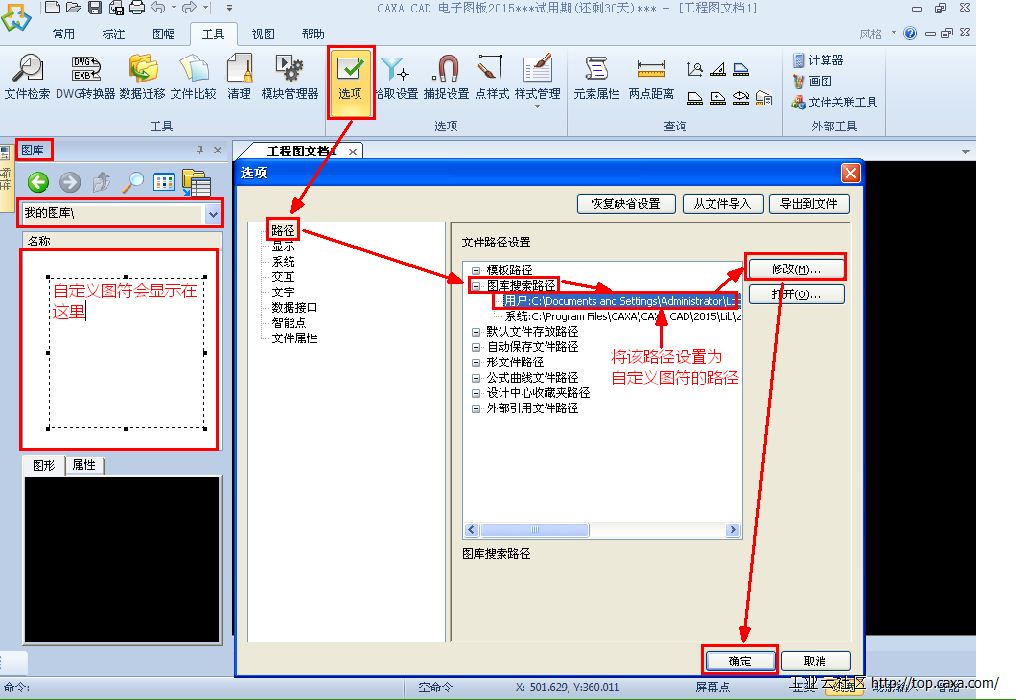

发表于 2016-4-6 11:11:52 | 显示全部楼层
回复 1楼edwardyy的帖子
可以按照该操作试试
 楼主| 发表于 2016-4-7 12:21:34 | 显示全部楼层
还是不行,已经改了这个路径了,但是里面并还是显示不出图符,但这个lib里面的图符就是在07版本中能直接识别到,是需要什么特别操作么?

发表于 2016-4-7 13:39:54 | 显示全部楼层
回复 4楼edwardyy的帖子
那就使用图库转换试试。

发表于 2016-4-7 16:50:00 | 显示全部楼层
想把所有的都变为2015可用的了用2011或其它版本的图库转换整体转换下,想只用个别的了用并入图符试试,但还得看看你的图库的来源。所有低版本的图库在转换后都有有些图符不能用的问题,那就得另做。用2011的转换后在2013、2015中都可以用。
具体从那个版本开始有图库转换这个功能的你可以查查(2011的有这个功能),从那个版本之前的图库要想在后面版本中用了就得转换。
