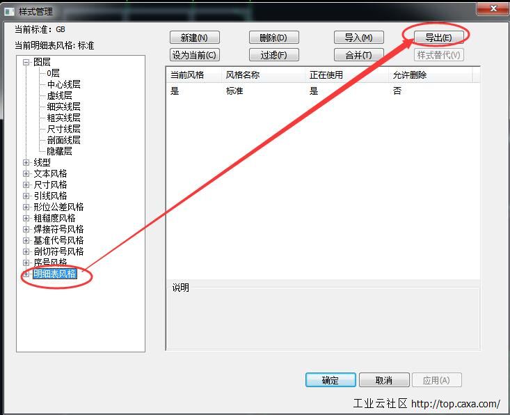

在学习电子图版的自定义明细表,想知道明细表自定义后怎么能够保存供以后调用。

可以在CAXA模板文件里定义,以后直接调用模板即可。
