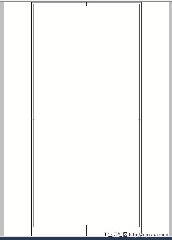

在使用打印工具时发现,在使用加长图幅时,打印错误,不能打印完整的图纸,以下是我的操作过程,是不是在哪方面设置有问题,请指教!
1、在图板中设置图幅为A4,加长系数为3,然后绘图。

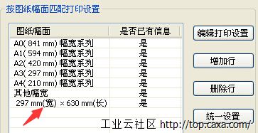

2、在打印工具中添加一行,数据为宽297,长630,并设置打印机为绘图仪。
3、插入图纸,不使用排版插入方式。
4、在打印工具中看到插入图纸的属性没问题。
5、预览或直接打印却只能打印标准A4纸张的长度,没有打完整张图纸。

可能不认识设置的纸张,没有绘图仪用来测试。
你设置纸张宽度为630系列看看。

点击“高级设置”-》打印环境设置-》图幅识别设置-》使用图纸幅面
试试

不管是设置297×630还是 630×297都一样,可能是软件首先检测到宽度297,直接使用默认的A4系列了

无论设置为使用图纸幅面还是使用边界都无法解决

设置宽度为630,长度不要设定,就是不要打钩。
这样试试看
识别使用图纸幅面,
如果不行,只能找图板的开发部门了。

按照你所说的设置了一下,但没有出现打印不全的现象,预显是正常的

你是不是在打印设置里定义了纸张大小?我说的是在高级设置里设置系列纸张。如果是在打印设置里设,不能实现批量打印
