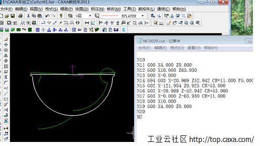

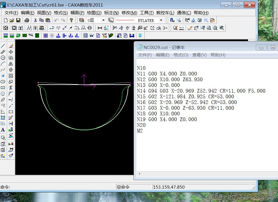

生成代码的轨迹线和代码反读出来的轨迹差错太大,设置都是圆弧大于180度R为负。
发表于 2015-9-6 10:59:14 | 显示全部楼层
这个问题是反读代码是出错的,不会影响代码的正确性,这个问题我们会及时修改,非常感谢您提出的问题。
